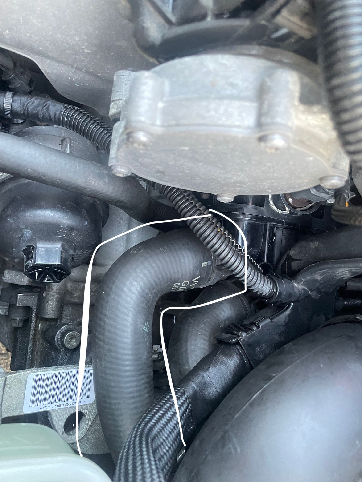

Ich habe ein Mini Cooper One von 07/2012 und hab das Thermostat erneuert aber kriege das Kühlsystem nicht richtig entlüftet. Habe auch hier schon rumgestöbert aber nicht richtiges gefunden. Kann einer mir helfen und mir für Schritt für Schritt es erklären.
Ich hab das Kühlsystem mit Frotzschutz und Wasser aufgefüllt, das Auto dann gestartet und Heizung voll aufgedreht und Gebläsestufe auf 1 gestellt und gewartet bis der Motor bzw. das Kühlsystem auf Betriebstemperatur ist und zwischen durch immer die Entlüfungssschraube am Thermostat geöffnet damit Luft entweichen kann, Heizung wird auch warm, nur der eine Schlauch ( sieht Abbildung ) der ist irgendwie nicht richtig befüllt mit Wasser kann den zsm drücken als wäre es leer und spüre auch kein Gegendruck also das Wasser drinne wäre, der Schlauch geht vom Thermostat zum Kühler oben

Die Vorgehensweise hatte ich da beschrieben. Ggf. wiederholt man die Prozedur.
Viel mehr kann man mit Hausmitteln kaum tun, allerdings ist mehr normalerweise
auch gar nicht nötig. Ansonsten in einer Werkstatt mit Unterdruck entlüften lassen. .
Das Kühlsystem des Minis läuft mit gut 104 Grad, erst dann öffnet das Thermostat. Bis der Motor diese Temperatur erreicht hat, dauert es gefühlt ewig. Motor laufen lassen, bis die Lüfter anspringen, dann nochmals entlüften und gut ist.
