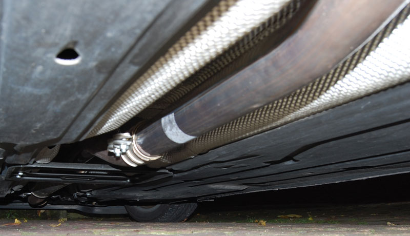

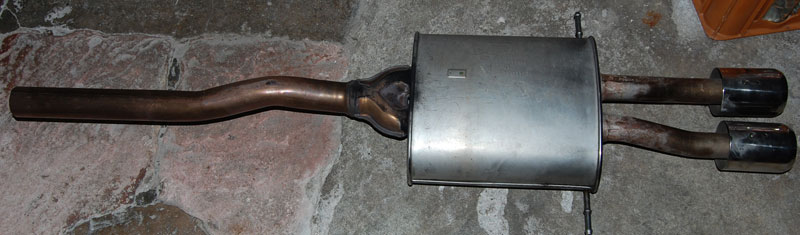

Der ESD auf dem Boden hat einen Knick nach unten, aber nicht nach rechts wie man auf dem Bild vom Unterboden sieht.
Und "NEIN" es ist kein Kit1 Pöff, ich habe einen originialen MCS und auf dem Boden liegt der JCW ESD.
Mein Auto ist von 2007, auf dem VSD steht 02/07, den Pöff an der vorgegebenen Stelle aufzuschneiden und dann verbinden ginge schon, nur dann würde es den Auspuff nach links ziehen und der Endtopf wahrscheinlich krumm in der Schürze hängen, darum haben wir's nicht gemacht, sondern verlängern das gerade Rohr so dass die diese Biegung nach Rechts komplett umgehen.

Also ich hab ja auch den JCW ESD unter meinem Mini. Der Einbau war kinderleicht. Einfach absägen, JCW einhängen, Muffe drüber und fertig.
Da ist nichts schief oder schräg. Ich weiß nicht was spg für Probleme hat.

Ehrer gesagt gibt zwei Knicke, was man auf dem nächsten Bild sehr schön sieht.

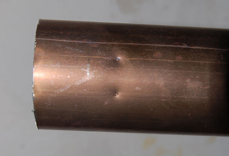

@spg, wenn Du das nicht siehst sag Bescheid, ich mal es gerne nochmal auf Diese Knicke gleichen sich gegenseitig aus, das Rohr wird dazwischen durchtrennt!
Auf dem Rohr sind drei Doppelpunkte : : :
Am mittleren wird die alte Anlage zerteilt, der Auspuff hat bereits die richtige Länge. Man kann also jederzeit wieder die alte Anlage montieren, ohne den Schweissbrenner anzuwerfen.
