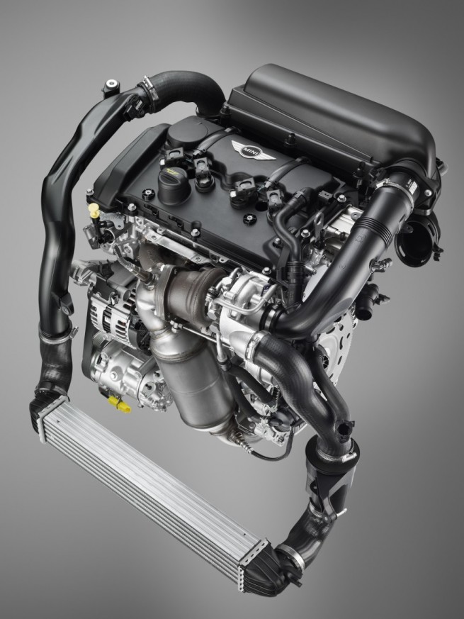

fällt euch hier was auf?
[Bild: MINI-CooperS-Engine-184PS-01-655x873.jpg]
der deckel über steuerkette sieht optisch verändert aus. vielleicht haben sie ja irgendwie mit der TÜ dann auch das gerassel in den griff bekommen Zwinkern
die hoffnung stirbt zuletzt Beam Me Up Scotty!
Und was soll das uns bringen mit den alten Motoren? He He
garnichts. dennoch interessant, was sich da vielleicht ändert finde ich. Confused
Schubrakete schrieb:garnichts. dennoch interessant, was sich da vielleicht ändert finde ich. Confused
Die Änderungen bringen den alten r56 wahrscheinlich nix, weil da noch mehr am Ventiltrieb geändert wurde Traurig nicken
Nach der TÜ wird der Cooper S eine Valvetronic (verstellbarer Hub der Ventile) besitzen. Soweit ich weiß, sitzt die Mechanik zur Verstellung am oberen Ende der Steuerkette. Das würde die geänderte Abdeckung erklären... Wobei ich ehrlich gesagt grad nicht weiß, wie mein Cooper S an dieser Stelle ausschaut...
Mit großer Wahrscheinlichkeit wird beim neuen Motor der Kettentrieb anders sein als bisher und damit wird das Kaltstartklacker-Problem auch behoben sein.
Vielleicht ist das Klackerproblem ja auch der eigentliche Grund, wieso man auf einmal beim Cooper S die teure Valvetronic einbaut (okay, verbrauchsreduzierend wirkt sie sich natürlich auch aus)
