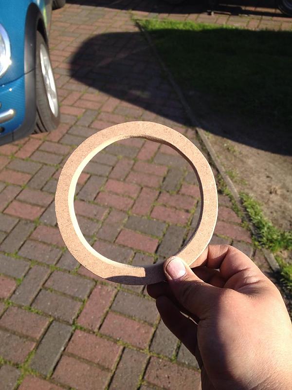

nachdem ich auf meine Felgen warte ( ja ! es ist soweit Yeah! ) habe ich ein paar ESX Lautsprecher geschenkt bekommen
nachdem ich mir die teile eine gewisse zeit angesehen habe hab ich mir gedacht , komm , baust rein den quatsch
irgendwie war das dann doch schneller gesagt als getan
der MINI hat ansich ja 14,5cm 15 watt an 5 ohm - werden von meinen Clarion sogut wie gar nicht angesprochen
nun lag er da... irgendwie musste ja eine idee her
also mal bisschen MDF geschnappt und dran rum geschnitzt - raus kam ein ring welcher in die original Halterung passt
dann kam der Originale Lautsprecher , hab ihm hinten die plastik teile abgeschnitten und mit einer Rasierklinge der Sicke lang das ding ausgebaut um den Halter wieder benutzen zu können
dann den Holz kreis geschliffen und mit Epoxydharz in den Halter geklebt
sah dann so aus
die Metallnasen wurden noch abgeschnitten
nun hatte ich nur ein problem, das ganze steht 2mm drüber und so stößt das original Gitter gegen den Lautsprecher
also musste auch da eine lösung her , sie nannte sich Akku schrauber und 4mm bohrer und so hab ich das Gitter ausgebohrt und mit Epoxy wieder an die Tür pappe ran geklebt
ob das jetzt wiederum hält zeigt sich im langzeit test , ansonsten wird von hinten noch geklebt Smile
momentan sieht das dann so aus
stay tuned... weiter gehts im nächsten post

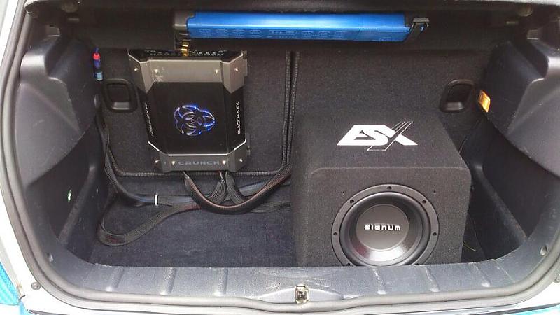

um dem ganzen die krohne aufzusetzen , arbeitet hinter mir ein ESX Signum SE 250 - welcher von einer Crunch endstufe angesteuert wird
gelegt wurden Vollkupfer kabel- Cinch ist von Oehlbach
und 'ne Kiste bier geht immernoch rein Top
manche tadeln das als Media Markt kunde ab... ich sag mir ganz einfach es soll halbwegs ein alltäglichen nutzen haben
das ganze läuft nur unterstützend mit und hat mit den neuen Lautsprechern ganz gutes Konzert feeling
eure meinung wäre mal nett Smile egal wie sie ausfallen sollte Oops!

#65
Hy
Die aktion mit dem front sys ist cool gelöst Wink
Aber im kofferraum nönö
Bei deinem kann man noch schön mit doppeltem boden arbeiten wenn Werkzeug verschwindet.
Hab mal nen coolen ausbau gesehen da war nix von hifi zu sehen.

Da hast du recht , so war Plan a
Mit free Air Woofer etc
Hat aber irgendwie an mangelnder Konstruktion gehapert - nun bleibt es so
Oder irgendwann wenn mich das mal überkommt dann wird's umgebaut das zumindest die Endstufe verschwindet und nur der Woofer bleibt

Meine Frage jetzt.
Warum hast hinten keine Platte rein gemacht?
Ging auch zum hochklappen und so wäre die Entsufe raus vom Blickfeld.
#68
Mr.Chili Red schrieb:Meine Frage jetzt.
irgendwann wird's mal gemacht - hab ich mir geschworen
spätestens dann wenn die Endstufe ihren dienst verweigert Mr. Gulf Top
fürs erste "system" find ich das nicht schlecht, andere systeme sehen schlimmer aus - einfach mal auf'n Schrottplatz nach einen Golf 3 suchen Pfeifen Mr. Orange
so lang das aber alles geht wird da nichts dran gemacht, don't touch... Oops!
