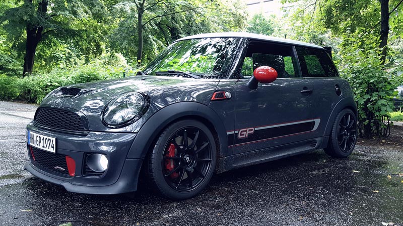

Komme gerade von der Dekra wieder und habe die Sparco Assetto Gara in 7x17 ET 37 eintragen lassen. Top
Nach den üblichen Fragen und Zweifeln, dass das ganze Gedöns vom GP2 tatsächlich schon ab Werk vorhanden ist war dann die eigentliche Abnahme kein Problem.
Hatte die Felgen noch von meinem Clubbi übrig, gefallen mir aber auch am GP2 ganz gut. Mr. Orange
