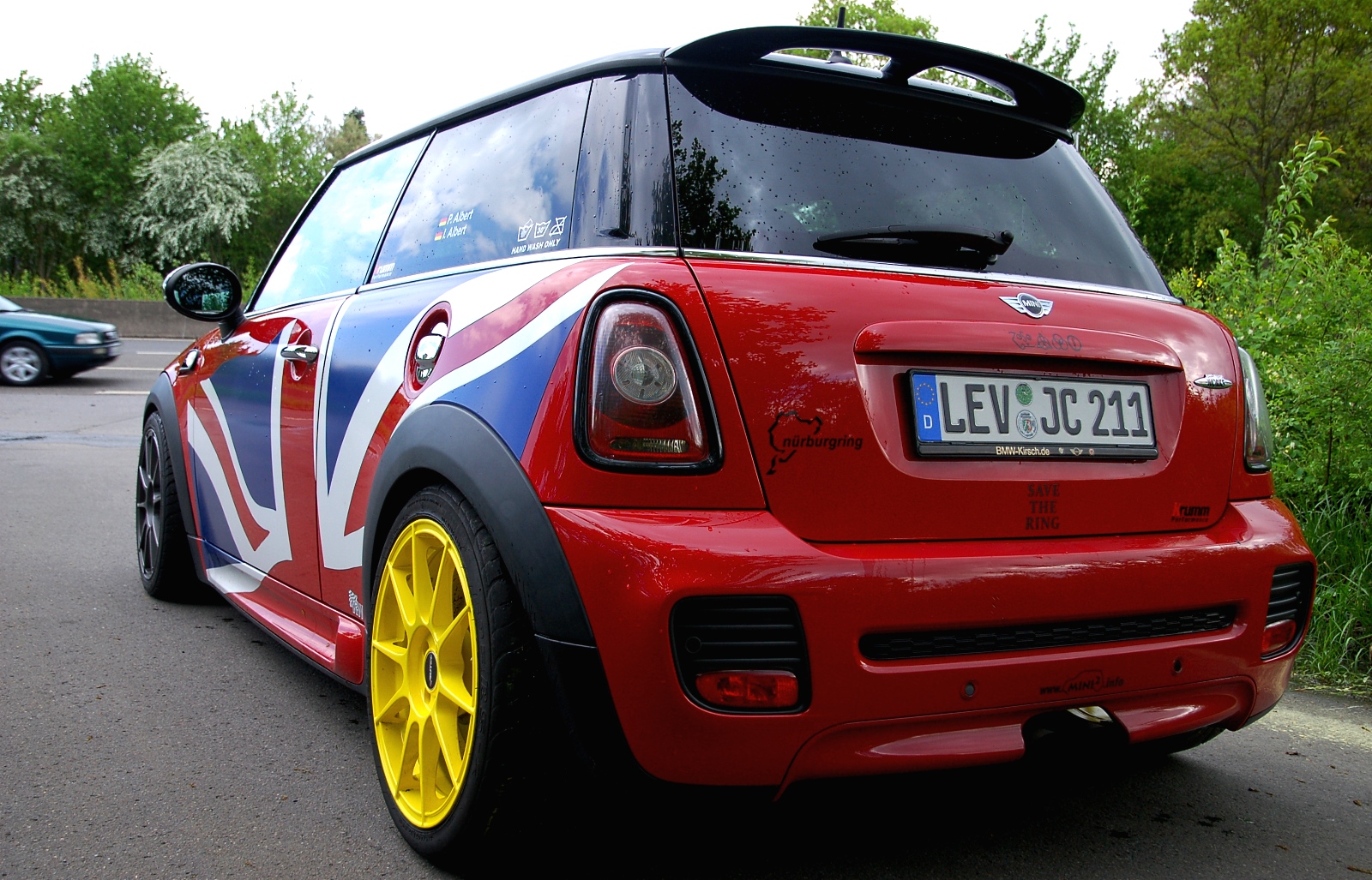

Heckansichten von heute Mr. Gulf
[Bild: e7d4b9-1501242632.jpg] [Bild: 2f9283-1501242853.jpg][Bild: bb8355-1501242898.jpg] [Bild: 40a187-1501242930.jpg]

kurare schrieb:So ne Schei**e Motzen
Habe mir gestern hinten rechts die Felge total verschrammt (den Reifen hat es evtl. auch erwischt). Beim 578ten x rausfahren vom Stellplatz zu früh eingelenkt (warum eigentlich Head Scratch) voll das kleine Mäuerchen mitgenommen ... grrrr Stumm
Reparatur ca. 120 €, Neupreis der Felge ca. 125 € je nach Anbieter. Das blöde daran ist nur das die Felgen nagelneu waren und erst Ende Oktober mit den Winterreifen von mir auf den Wagen montiert wurden!! Nochmal Motzen
Endlich geschafft neue Felgen zu kaufen. Es wurden (natürlich) wieder die Autec Wizard, aber in gelb, und heute montiert.
So als Eyecatcher nur hinten. Die Farbe passt wie ich finde Top

#90
Hat irgendwie was Head Scratch Müsste ich mal Live sehen Top
Nachher am Ring? Mr. Orange
