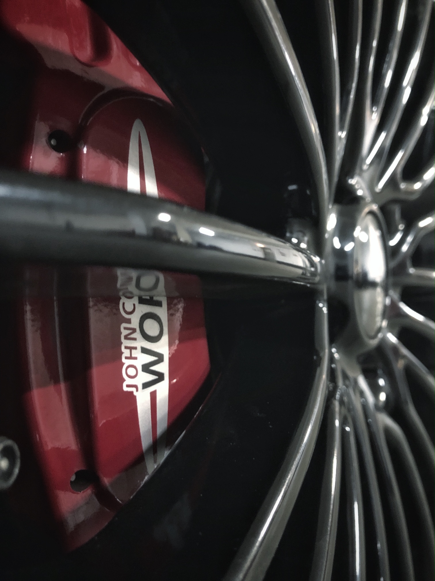

JCW eingeschränkt wegen den breiten Bremssätteln.
