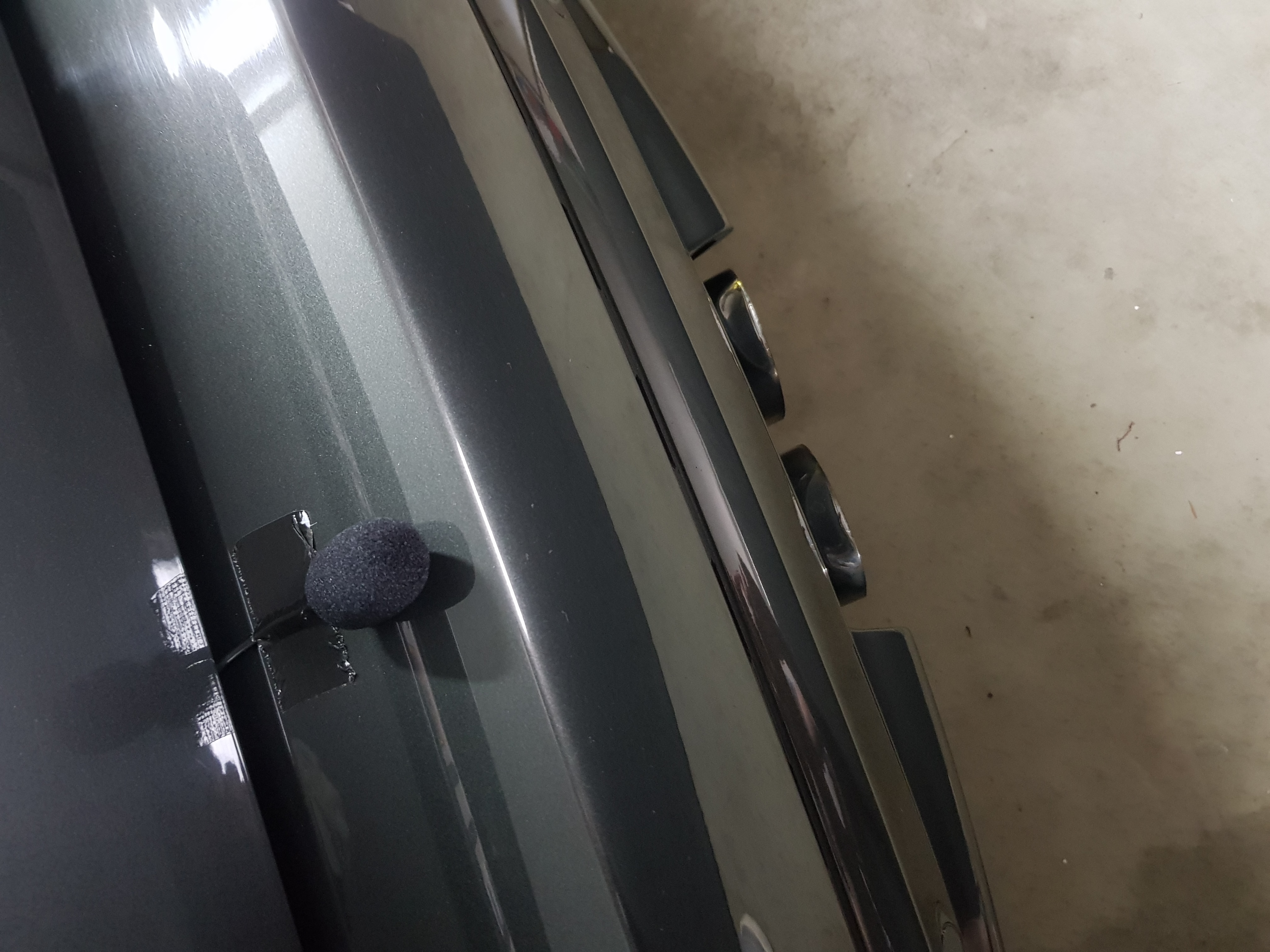

Heute ist der Tablethalter gekommen und wurde flux verbaut.
Vielleicht geht sich heute ein erster Test aus. Evtl. muss der Kugelkopf wegen des Gewichtes weg. Auf jeden Fall dürfte es sich mit der Kabellänge ausgehen, damit ich das Mikro hinten an der Stoßstange montieren kann.

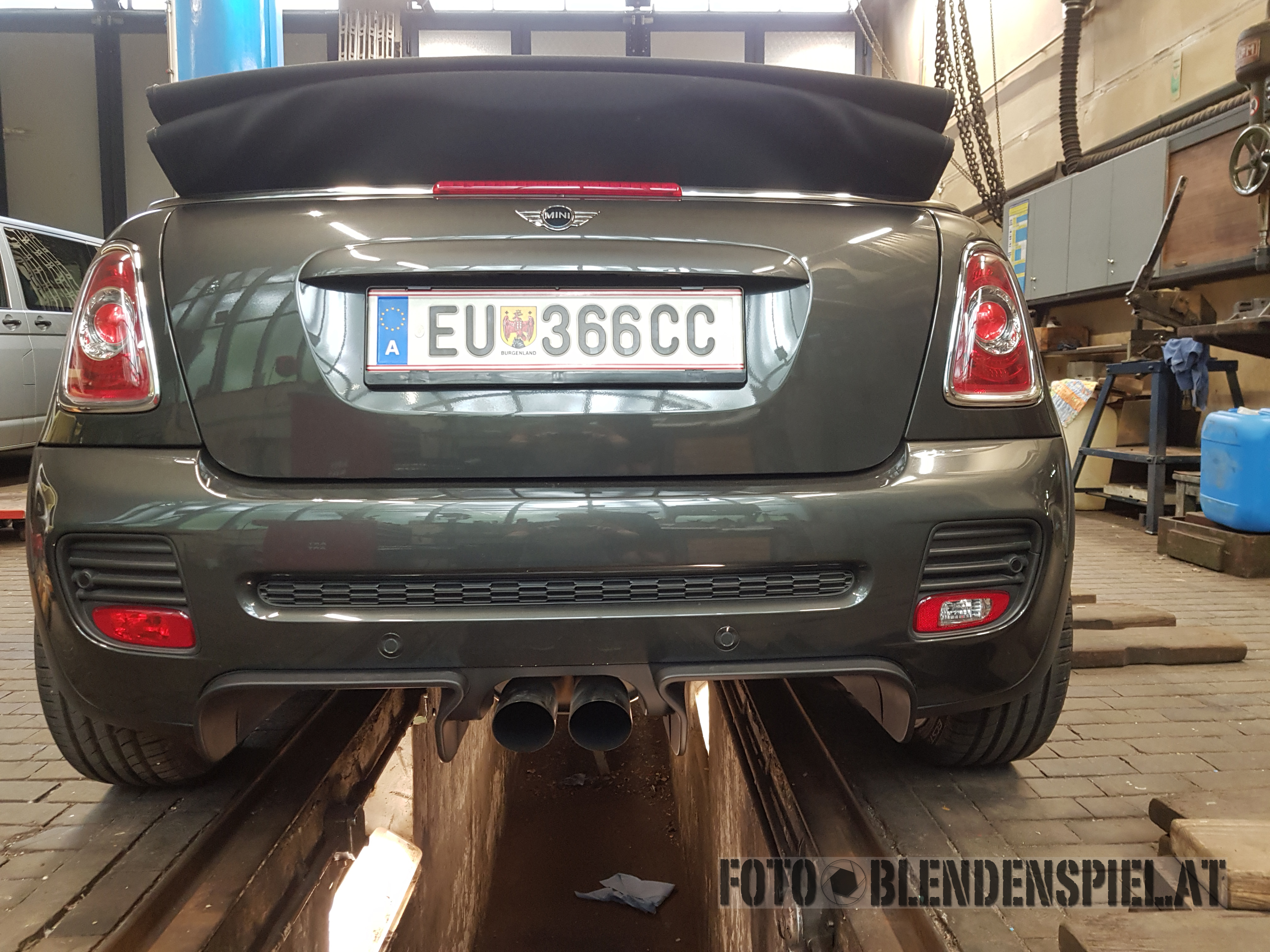

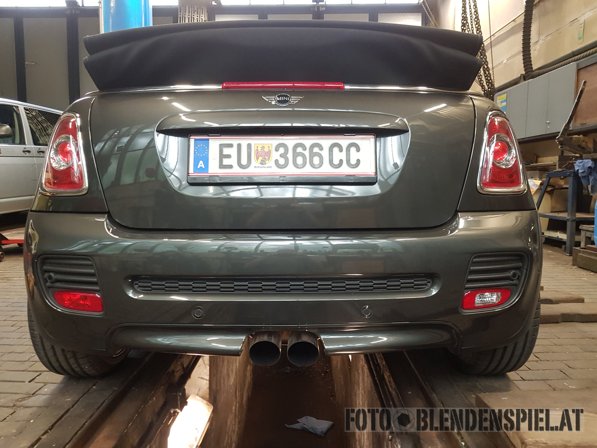

Heute war es so weit. Yeah!
Mrs. Marple wurde in die heiligen Hallen geführt und der GP2 Diffusor wurde verbaut.
Wären diese 2 kleinen verf...ten Schrauben nicht (hier wird beschrieben was ich meine) wäre das echt eine Sache von 20-30 Minuten.
Zum Einklipsen des Diffusors empfiehlt es sich zu zweit zu sein. So kann einer von innen und einer von außen drücken.
Die Schrauben, die hier mit "vorne" angezeichnet sind, kann man sich beim R57 sparen, da dieser keine Unterbodenverkleidung und somit an der Stelle keine Befestigungsmöglichkeit hat.
[Bild: attachment.php?aid=61152]
Zwei schnelle vorher/nachher Fotos gibt's natürlich.
Vorher:
Nachher:
Schönere Fotos folgen noch.
Wie immer einen riesen Dank an den Hauptakteur! Anbeten
