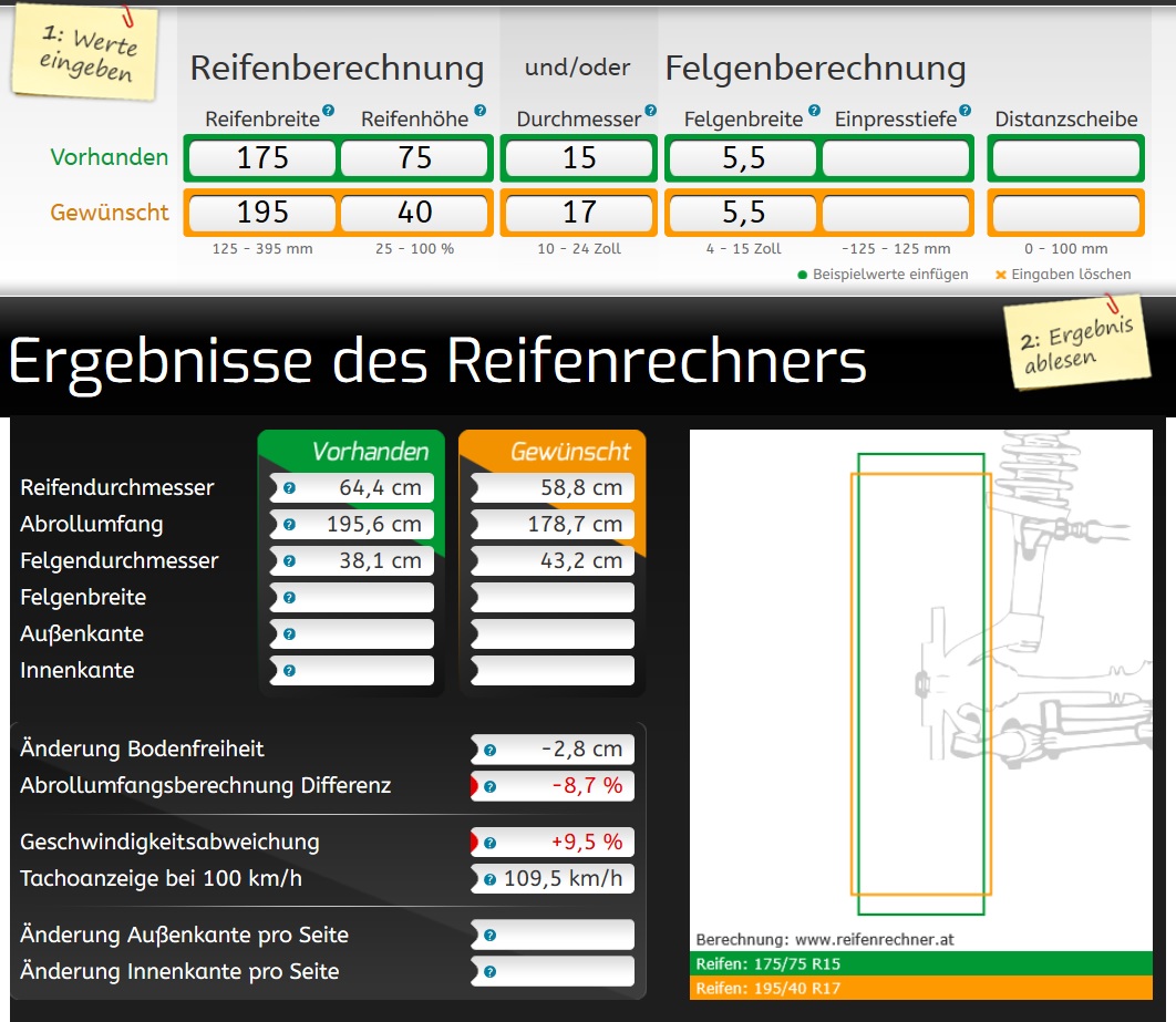

Hallo, ich habe mir zu dem Thema mal Gedanken gemacht in Richtung Abrollumfang wegen der Tachoabweichung ... im Schein stehen 175/75 R 15... umgerechnet auf 17 Zoll würden dann 195/40 Sommerreifen gehen ... würde vorher beim TÜV anfragen, ob man mir die einträgt mit der Felge... mit einer Tieferlegung passen doch 195/40 in 17 Zoll optisch ganz gut ?

(09.01.2020, 23:02)Ulli K. schrieb: Hallo, ich habe mir zu dem Thema mal Gedanken gemacht in Richtung Abrollumfang wegen der Tachoabweichung ... im Schein stehen 175/75 R 15... umgerechnet auf 17 Zoll würden dann 195/40 Sommerreifen gehen ... würde vorher beim TÜV anfragen, ob man mir die einträgt mit der Felge... mit einer Tieferlegung passen doch 195/40 in 17 Zoll optisch ganz gut ?
Deine Rechnung scheint mir nicht richtig zu sein. Ich verwende immer
https://www.reifenrechner.at/
Ich habe angenommen, die Sommer felgen sind auch 5,5 breit. so wie die Winter.

Stimmt, habe mich verschrieben, es werden 195/45 R17
