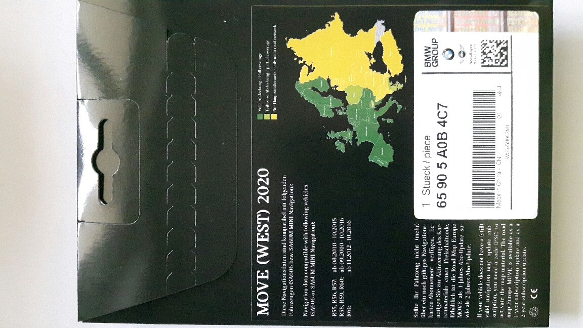

die 2020er für R-Baureihen (z.B. R56 ab Bj. 08/2010, siehe Foto) sieht so aus, die Teilenummer vom Foto ist bei Leebmann aber unbekannt:
[Bild: attachment.php?aid=74148]

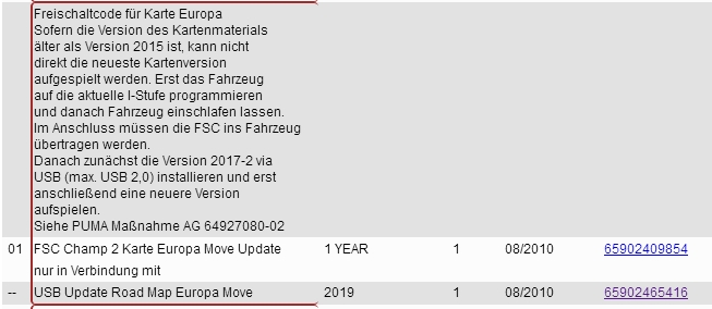

bei realoem findet man bei der 2019er noch folgenden Hinweis, den 'shadow530' zwei Beiträge vorher schon als Text hier gepostet hatte:
[Bild: attachment.php?aid=74147]
wo hast Du das Update her? Direkt vom Händler?
(24.12.2020, 14:53)vossi-g60 schrieb:  wo hast Du das Update her? Direkt vom Händler?
Ja, ist der USB-Stick, Mitte Dez. bekommen.
Es soll angeblich die Möglichkeit geben, wenn man einen aktuell noch gültigen Freischaltcode (1-year oder 2-year Abo) hat sich irgendwie
=> ab hier ist's Mutmaßung!
über (die Homepage? von) MINI Connected das Kartenmaterial downzuloaden und auf einen eigenen USB zu kopieren.
Mit dem vorhandenen FSC soll dann das Update eingelesen werden können.
Das war mir bisher nicht bekannt, ich hab auch nie danach gefragt, geschweige danach gesucht.
Vielleicht sollte man zur Bestellung bei Leebmann anrufen, wenn 2020 dort auf der Homepage anscheinend noch nicht eingepflegt wurde.
