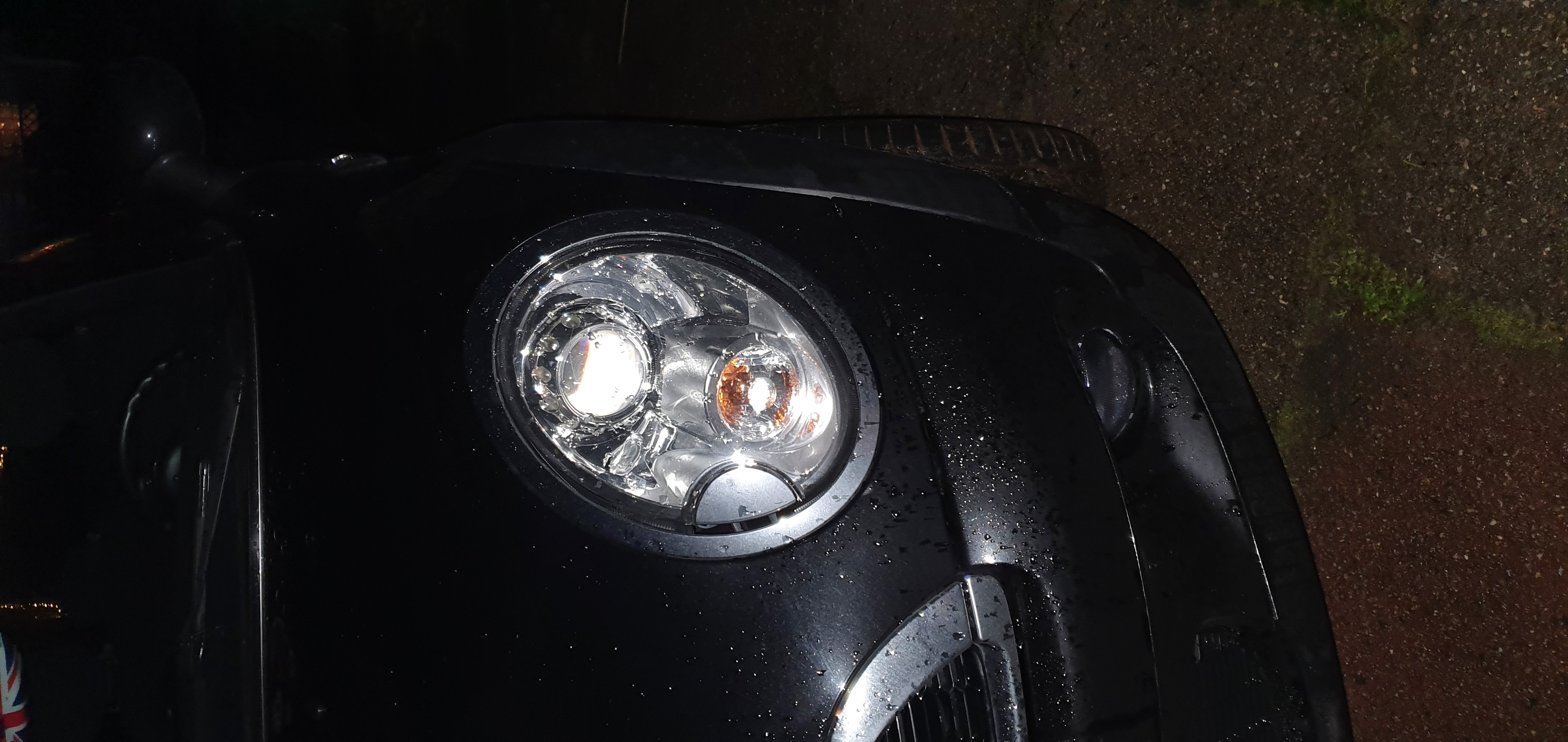

(30.12.2020, 18:37)Franz-Xaver schrieb:  Als Scheinwerfer sind Xenon angegeben und nicht die jetzigen Bi-Xenon.
Es gab im R56 neben H4-Licht immer nur Bi-Xenon, wahlweise mit gelben oder farblosen Blinkergläsern. Zum LCI kamen lediglich adaptives Kurvenlicht und schwarze Scheinwerfergehäuse als zusätzliche Optionen dazu. Stell mal ein Bild von deinen Scheinwerfern ein und ich sage dir, ob du adaptives Kurvenlicht hast oder nicht.
#34
Hier ein Bild!
#35
Das sieht mir nach einem normalen (Bi-)Xenon-Scheinwerfer ohne Kurvenlicht aus.
Die Unterschiede sind rein äußerlich die, dass diese Scheinwerfer ein verchromtes,
hochglänzendes Innenleben besitzen, das der Adaptiven hingegen ist seidenmatt,
und besonders auffällig: der Tubus als Fortsetzung der SRA-Einheit ist schwarz im
Falle des Adaptivlichts, hier gut zu erkennen:
[Bild: MINI-R55-R56-R57-LCI-Facelift-04.jpg]
[Bild: MINI-Cooper-S-Cabrio-R57-LCI-10.jpg]
[Bild: MINI-Cooper-SD-Familie-R55-R56-R57-R60-01.jpg]
[Bild: Mini-Cooper-SD-729x486-6d853e98f69a4ae2.jpg]

#36
Ich werde mit dem Warndreieck, was ja offenbar Geisterfehler anzeigt, erstmal leben.
