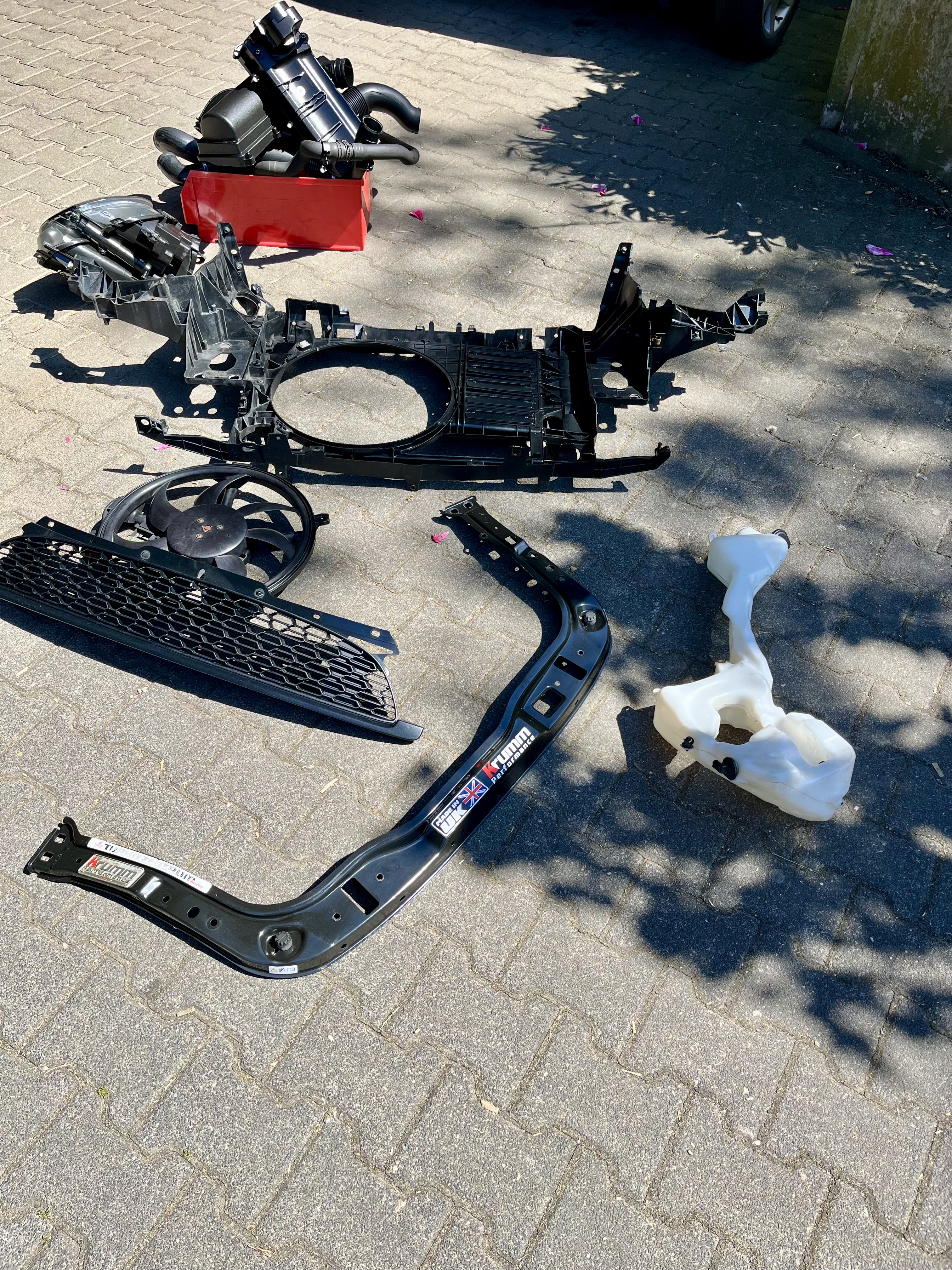

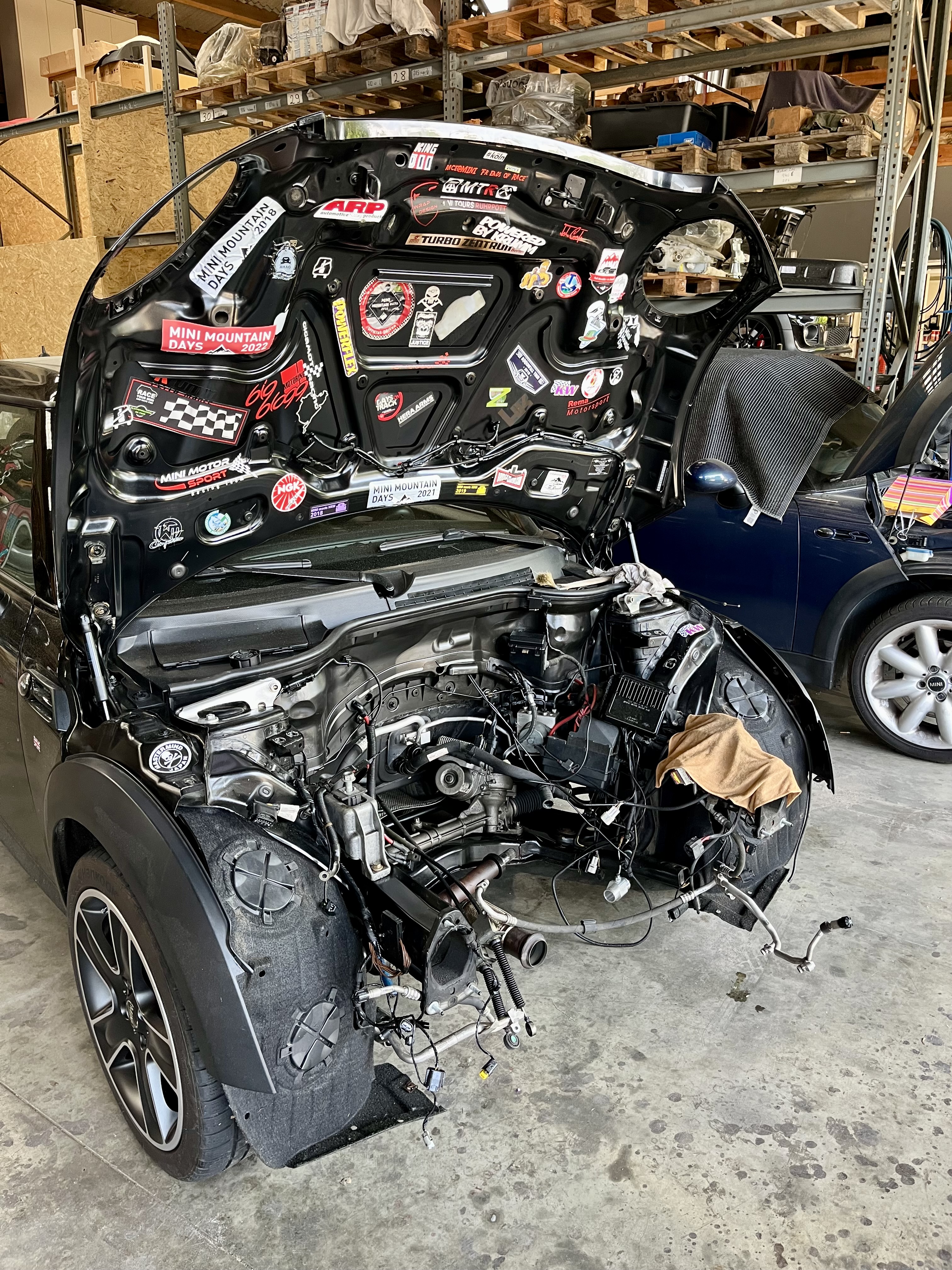

Ansonsten, die ersten Teile trudeln ein..
[Bild: attachment.php?aid=80086]
…und alles geht seinen Weg.
[Bild: attachment.php?aid=80087]
[Bild: attachment.php?aid=80088]
Fotos made by Krumm.  Respekt
Bin schon gespannt, wie er sich fahren lässt, wenn er fertig ist.
Dann hat der Transporter ja quasi einen neuen Motor und hinzu, auch noch eine neue Kupplung, welche im Gegensatz zur Serienkupplung wesentlich belastbarer ist.
Steckt auf jeden Fall noch ne Menge Arbeit drin.

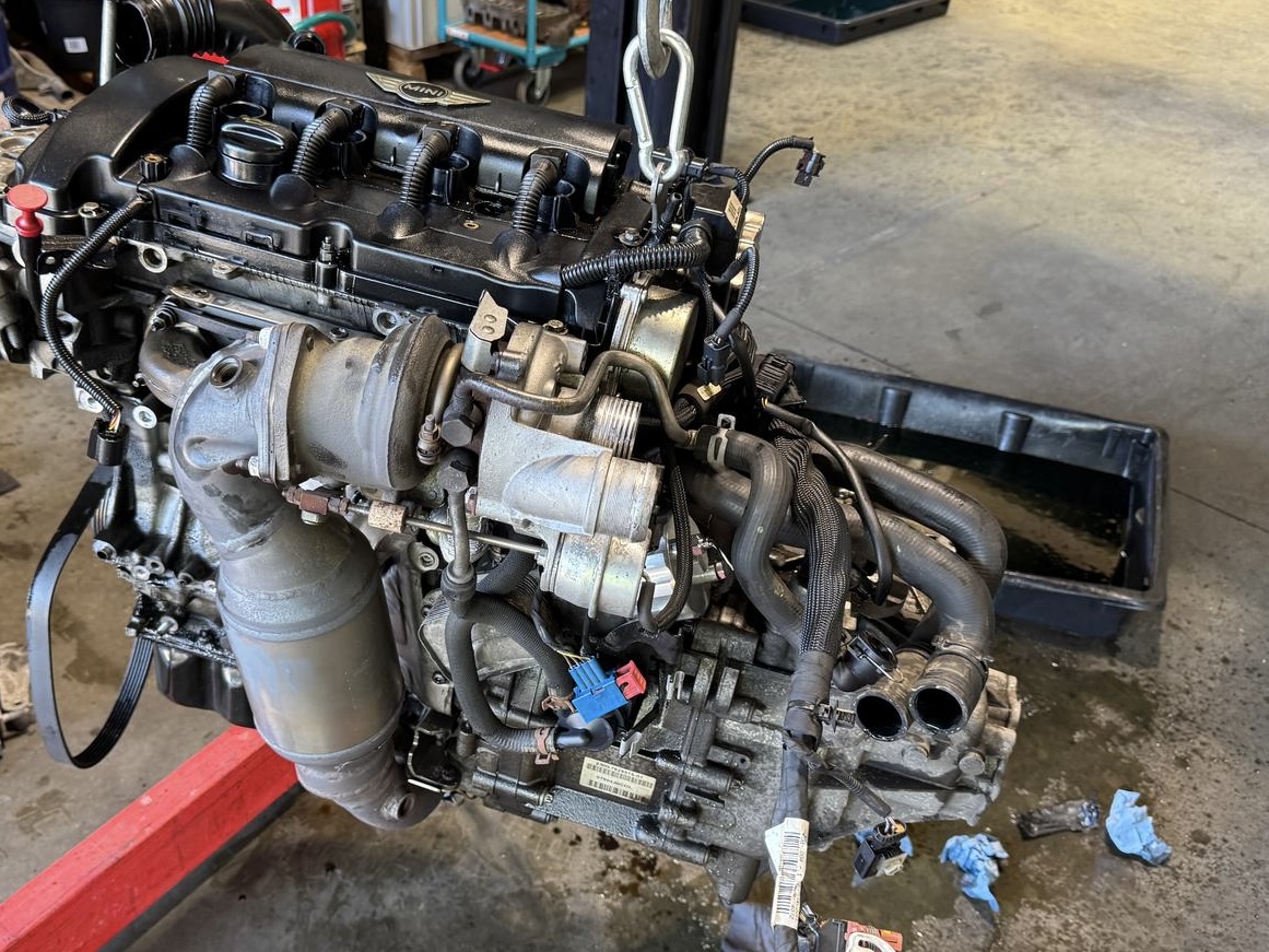

Natürlich wird der ganze Aufwand auch für ein Upgrade beim Material genutzt.
Ansonsten, Dank Thomas Lambertz und FE-Motorenbau nimmt das ganze langsam Gestalt an.
Nichtsdestotrotz bleibt aber auch an mir einiges an Arbeit hängen. Da der Motor das komplette Öl rausgedrückt hat, war ich einige Tage mit zerlegen und reinigen beschäftigt.
Eine richtige ScheiXXarbeit.
