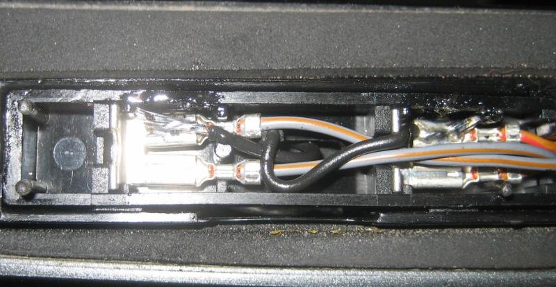

Angefangen hat er damit, dass er all die schönen neuen Ersatzteile … ruiniert hat! Motzen Das Gehäuse der LEDs auf das Notwendigste zurechtgeschliffen     und die Abdeckungen dann dementsprechend ausgeschnitten     Beides ineinander gesteckt, verklebt und die durchsichtigen Abdeckungen, der Optik wegen, schwarz lackiert!     Weiters wurden die Kabel an die Pins des LED-Gehäuses angelötet (somit waren die Steckergehäuse rausgeschmissenes Geld, denn die hatten da einfach keinen Platz Augenrollen), mit Schrumpfschläuchen isoliert     und die anderen Kabelenden, an die entsprechenden Stellen im Griff, ebenfalls sauber verlötet
Zusammengebaut, Griff wieder montiert, Licht eingeschalten … Tataaa!!!     Hurra!
