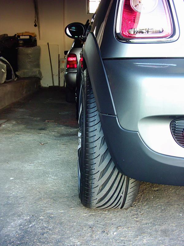

Btw. so schaun 8x18 ET35 mit H&R Federn aus.
Reifendimension müsstest beim User anfragen
![[Bild: attachment.php?attachmentid=52738&d=1237569066]](http://www.mini2.info/forum/attachment.php?attachmentid=52738&d=1237569066)
Ist vom User karstenh "Leider" kein Österreicher, in dem Sinne das er uns sagen könnte wie's mit Typisierung aussieht.
Aber ich würde meinen, dass das bei uns nimma durchgeht.

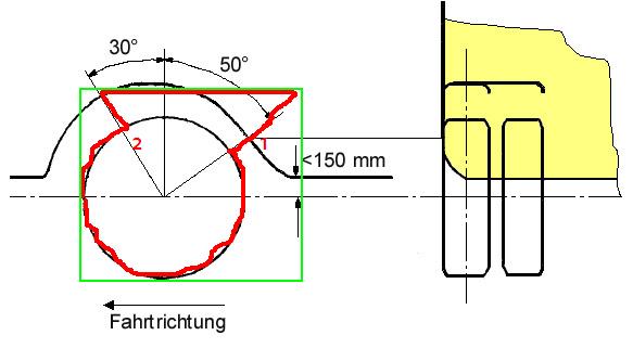

EDIT:
Mein Gedanke wäre einmal wie folgt gewesen:
Man nehme einen großen Karton (grün) und schneide eine Schablone aus (rot).
Dann die Schablone ans Rad halten und testen ob bei den Punkten 1 und 2 die Radabdeckung gegeben ist. Fertig
Sehr viel anders kann das der Typisierungsmann, der Heinzi, ja auch nicht machen
