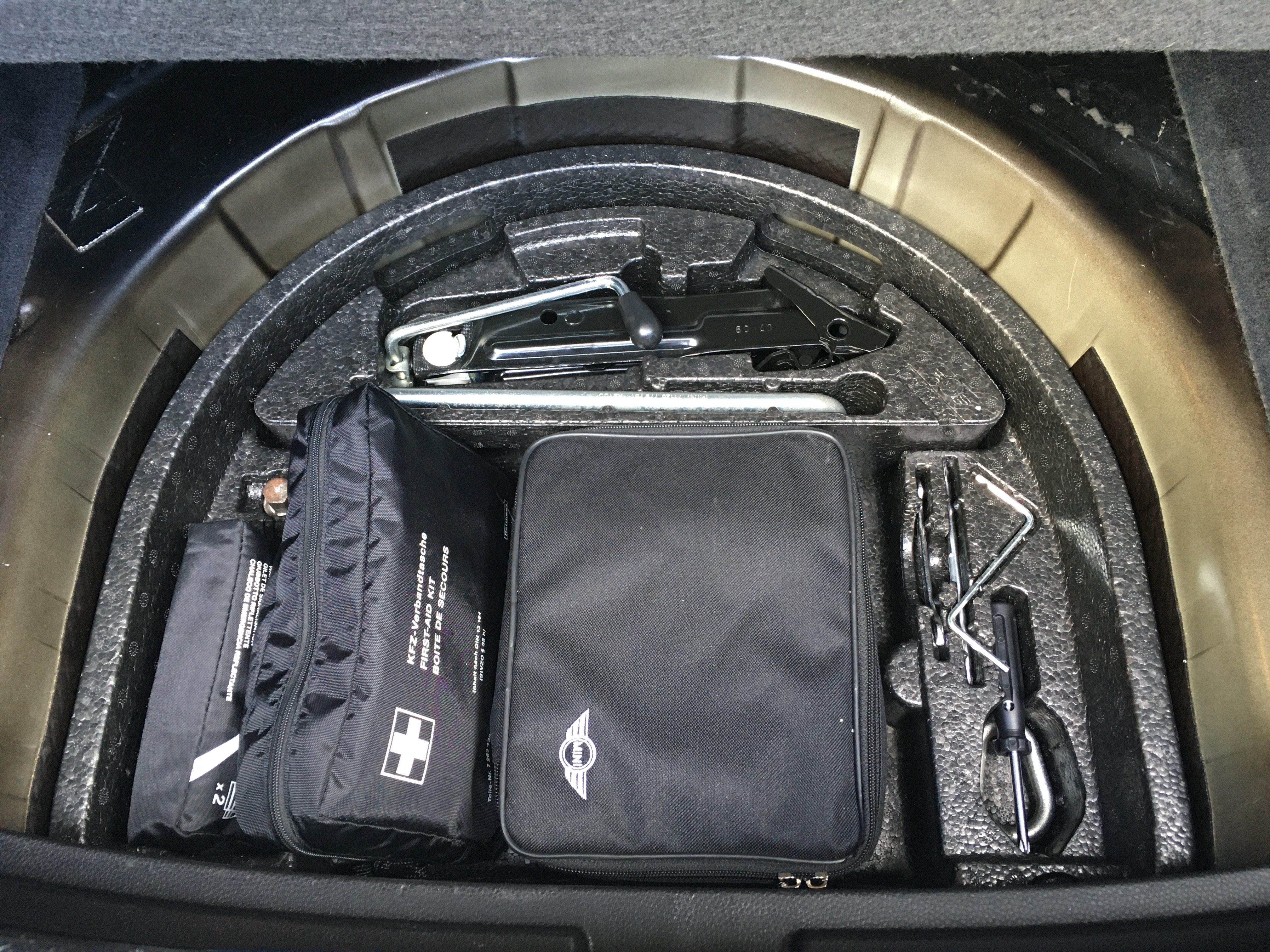

die kaputte runde Abdeckung der Innenverkleidung der linken Splitdoor erneuert, das Bordwerkzeug um den fehlenden Inbusschlüssel ergänzt und somit vervollständigt. Des weiteren wurde das vorhandene Noname-Reifenpannenset durch ein MINI Pannenset ersetzt …

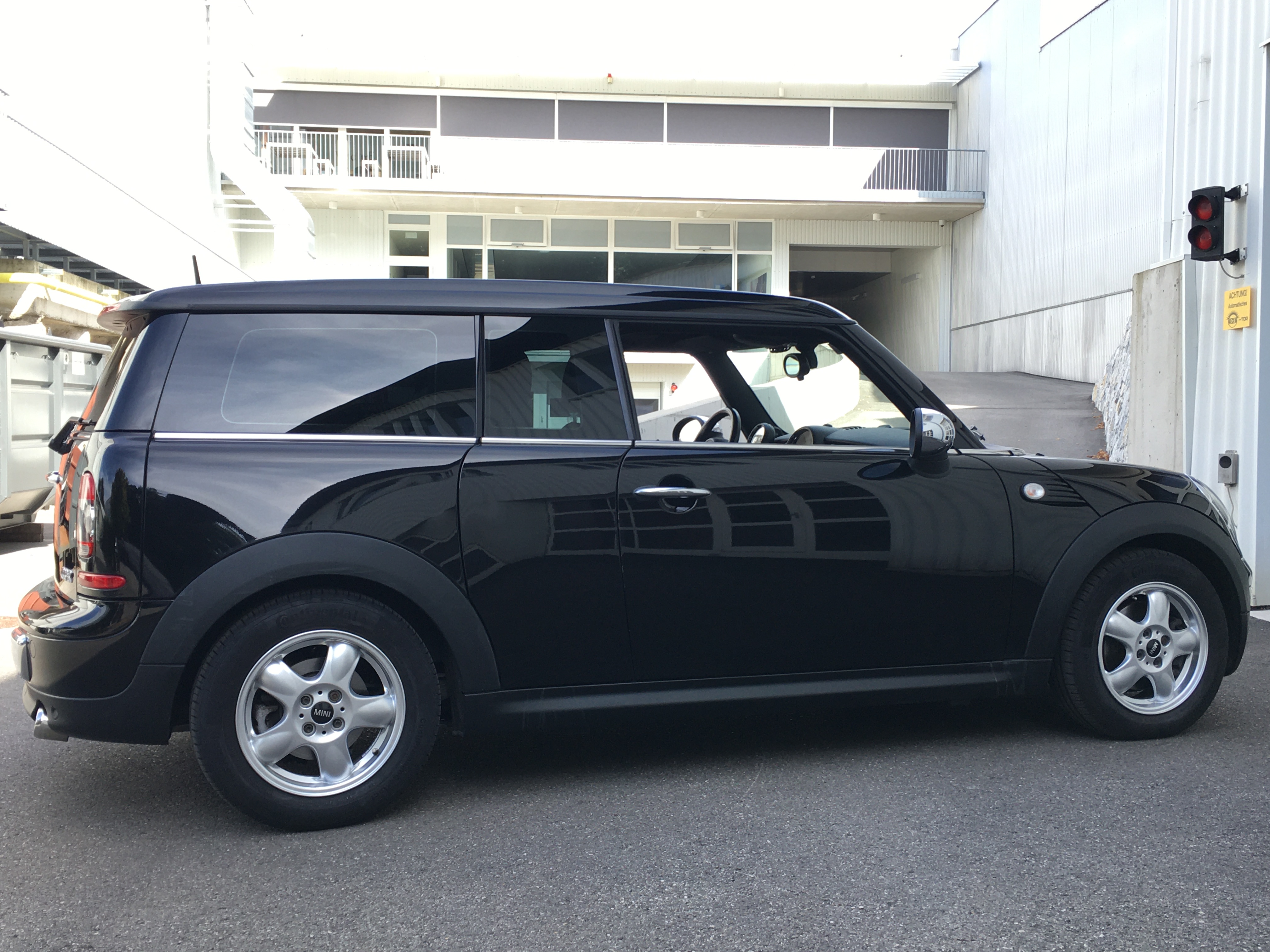

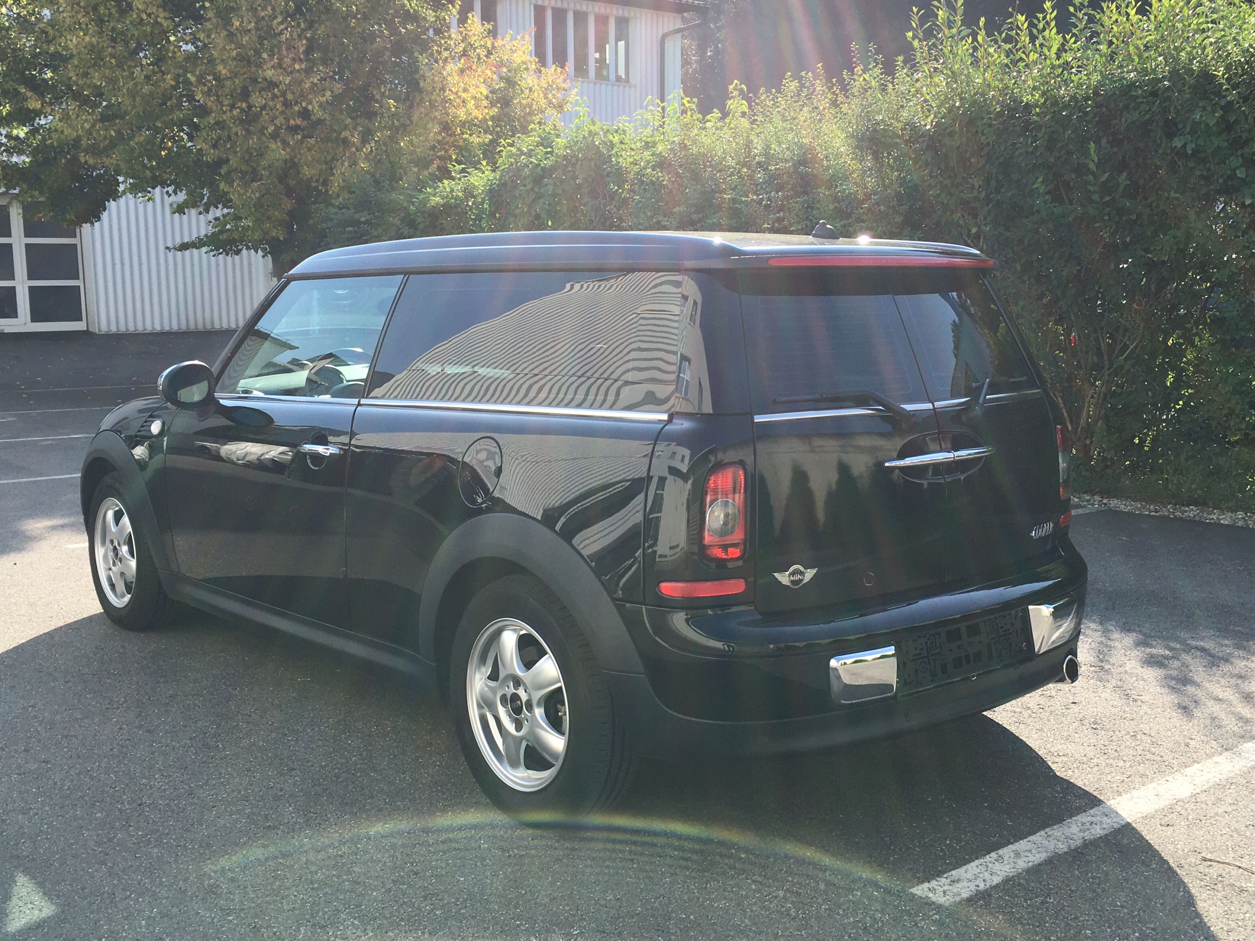

Die nächste mir selbst gesetzte Aufgabe bestand nicht in einer weiteren Instandsetzung oder Vervollständigung, sondern kann in der Kategorie "Ergänzung" abgelegt werden. Da dieser Clubman das Produktionsband in Oxford ohne Sonnenschutzverglasung verlies, entschloss ich mich die Heck- und hinteren Seitenscheiben mit Tönungsfolie zu verdunkeln. Ich bin beim Thema Folierung zwar kein Grünschnabel, mein Vokabular der fluchenden Art wurde dabei jedoch oft von mir grimmig abgerufen. Denn das letzte Quäntchen Talent für ein konstant zufrieden stellendes Endergebnis fehlt mir dann doch. Mal gelingen mir die Folierprojekte einwandfrei, mal kämpfe ich mit einer Überzahl an Luftbläschen oder schon mit der Folie selbst, bevor sie noch in Nähe der zu beklebenden Oberfläche gelangt. Ich wagte mich also trotzdem an dieses Vorhaben heran, wohl wissend, dass das eine beschissene Arbeit werden könnte, bzw. ich mit dem Ergebnis im Detail dann wahrscheinlich unzufrieden sein könnte. Denn …
Wobei mir auch noch bewusst war, dass die Folie am Übergang zwischen dem geschwärztem Rand und dem durchsichtigem Bereich der Scheibe, welcher durch die schwarze Punktierung sanft überlaufend dargestellt wird, weniger gut haftet. Denn eben bei diesen Punkten löst dich die Folie mit der Zeit immer ein wenig ab und macht so die nachträgliche Folierung deutlich sichtbar.
Ich habe mir eine Folie von … Vorsicht Produktplatzierung … Foliatec besorgt, die Anleitung studiert, die entsprechenden Vorbereitungen getroffen und mit der rechten Splitdoor, weil klein und leichter zugänglich, als ersten Probelauf begonnen. Nach der obligatorischen Reinigung der Scheibe innen wie außen (Reinigungsmittel als Konzentrat wurde mitgeliefert und das Gemisch dient neben der Reinigung dann auch als Montagehilfe), wurde ein Stück der Folie grob ausgeschnitten und an der mit der Montageflüssigkeit eingesprühten Außenseite der Scheibe aufgelegt, wobei auf die richtige Seite der Folie zu achten ist. Mittels mitgeliefertem Cuttermesser und unter Zuhilfenahme einer Lampe wurde die Folie entlang der Kontur des abzudeckenden Bereichs, also leicht darüber, ausgeschnitten. Nun wurde die Scheibeninnenseite befeuchtet, die Tönungsfolie von der Trägerfolie befreit, ebenfalls mit der Flüssigkeit leicht benebelt und an der Scheibeninnenseite positioniert. Da ich die Innenverkleidung der Splitdoor nicht demontiert habe, war es eine kleine Fummelarbeit die Folie beschädigungsfrei anzubringen. Leichte Korrekturmaßnahmen durch verschieben waren dank der Montageflüssigkeit jedoch noch möglich und auch notwendig, aber dann lag die Folie dort wo sie sollte. Mit der beiliegenden Montagerakel begann ich vorsichtig die Flüssigkeit zwischen Folie und Scheibe rauszustreichen. Da sich dabei die Krümmung der Scheibe in alle Richtungen, sprich leicht kugelförmig, als Widerstand herausstellte und die Folie sich immer wieder ablöste, kam dann noch ein Heißluftfön zum Einsatz um sie zu mehr Anschmiegsamkeit zu animieren. Nach einigen Minuten des immer wieder leicht Anwärmens und Niederstreichens willigte die Folie zur Bindung mit der Heckscheibe langsam ein. Wie zu Beginn dieses Absatzes erwähnt, war diese Scheibe ein erster Probelauf und ich war … nicht wirklich zufrieden mit dem Ergebnis. Ich hatte vereinzelte Luftbläschen nicht rausgebracht und die Folie doch zu knapp ausgeschnitten, sodass sie nicht flächendeckend die Scheibe verdunkelte. Ich belies es vorerst dabei und machte mich an die Scheibe der Clubdoor. Leicht zugänglich, keine störenden Innenverkleidungen, augenscheinlich nicht so gekrümmt. Und tatsächlich konnte ich diese Scheibe einfacher und im Ergebnis besser folieren, sodass ich beruhigter war und wieder mehr Ehrgeiz entwickeln konnte. Es folgten die hintere Seitenscheibe rechts, die Panoramascheibe auf der Fahrerseite und zuletzt die linke Splitdoor. Bei der Panoramascheibe habe ich beim glätten der Folie diese mit der Rakel leider leicht angekratzt
. Dieser kleine Schönheitsmakel ist jedoch nur bei aufmerksamerer Begutachtung ersichtlich und fällt nicht so sehr störend auf. Wie bereits mal in diesem Thread erwähnt, sind meine Ansprüche bei diesem MINI eher zurückgestuft. Einen Neuwagen, wie das Mauserl oder der Drachen in einem guten Zustand zu erhalten ist halt doch "leichter", als ein verlebtes Auto wieder in einen Neuwagenzustand zu bringen. Wobei beim Mauserl … aber das ist eine andere Geschichte.
Jedenfalls war ich mit meinem Werk dann doch so zufrieden, dass ich die rechte Splitdoor wieder defolierte und einen neuen Versuch mit deutlich besserem Ergebnis vollzog.
- der Einbauort, vor allem die hinteren Seitenscheiben, ist mit der Folie in beiden Händen quasi nur mit Verrenkungen über den Kofferraum zu erreichen. Bin ja auch nicht mehr der Jüngste.
- aus meinen bisherigen Beobachtungen, hatten diese Folien einen eher filigranen Eindruck hinterlassen, insofern sie auf mich leicht knick- und reissbar, aber kaum dehnbar wirkten.
- Autoscheiben sind ja nicht eben oder nur zylinderförmig, sondern können in alle Richtungen gerundet sein.
- ob Zusatzarbeiten durch entfernen von Verkleidungen entstehen würden, damit ich die Folie leichter bzw. flächendeckend anbringen kann. Man will ja nicht, dass es irgendwo nicht abdeckt und auffällig das Licht durchkommt.
