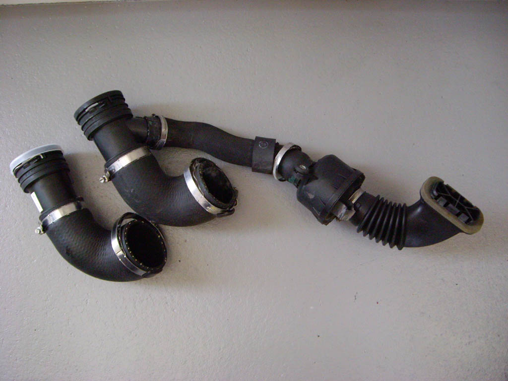

Moinsen,
Nun habe ich doch noch einmal eine Frage:
Obige Teilenummer (...6688) kommt bei Leebmann wie unten indem Bildern gezeigt hoch.
Ist das Teil (Nr. 07) zum Entfernen des Generators in einem 08er R55 JCW (N14) das richtige? ImThreadsieht es Teil anders aus, im Katalog scheint es nur ein Winkelstück zu sein?
Und zum Thema stopfengeht der Leebmann Link oben nicht mehr, habt Ihrs bitte eine Tip für mich, welcher Stopfen da rein muss beim r55?
Danke Euch für Eure Hilfe!
Ciao
cgr

Hmm, keiner einen Tip zum Thema Stopfen-Größe für mich?
Das Deleted Rohr habe ich jetzt bestellt, nachdem mir das Original-Beitrag Teile Puzzle zu blöd war, hatte ich bei Dynamic den Schlauch bestellen wollen. Die bieten aber nur Vorkasse per Überweisung an...
Also habe ich mein Geld lieber etwas zeitgemäßer bei HG Motorsport gelassen.
Das Resonator Thema habe ich erst einmal gelassen, die Krachzunahme ist mir doch eventuell zu nervig.

cgr schrieb:Hmm, keiner einen Tip zum Thema Stopfen-Größe für mich?
Guck doch mal hier:
http://www.mini2.info/forum/showpost.php...ostcount=8
Das ist jeweils die Version mit Soundgenerator und das Facelift ohne Soundgenerator. Mittlerweile gibt es ja die dritte Lösung mit einteiligem Rohr (ohne Bild).
Entfernen des Soundgenerator macht Ihn leiser. Der Innendurchmesser des Rohres am T-Stück beträgt 30 mm. Ich würde aber das original Rohr ohne T-Stück vom Freundlichen kaufen.
Ein Ersatzrohr für den Dämpfer in der Mitte von Deiner Nr.9 findest Du hier als DIY (es wird kaum lauter):
http://www.mini2.info/forum/showthread.p...ersatzrohr
