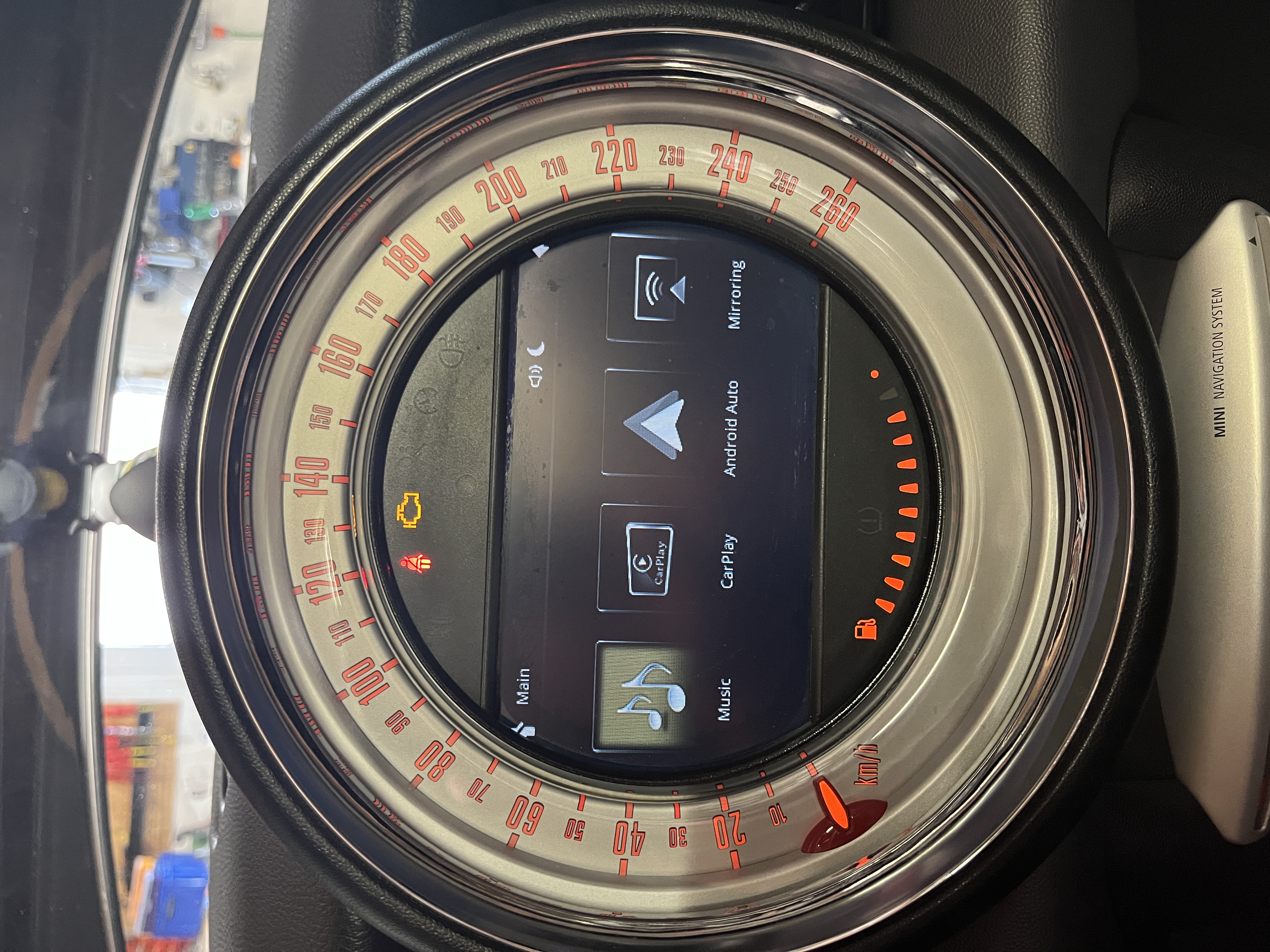

(01.08.2022, 23:19)Ryche schrieb:  so, heute nochmal mit dem Entwickler gesprochen.
Problem 1: Drehknopf hatte keine Funktion, mittel DIP-Schalter umcodiert > funktioniert
Problem 2: Auflösung (Ei): Im Systemmenü eine andere Auflösung eingestellt (5:3 statt 8:3, 16:10 geht auch) und siehe da, keine Ei mehr.
Die Ecken fehlen zwar immer noch ein wenig aber erstmal zu tolerieren.
Problem 3: Bei betätigen der Mikrofon-Taste wird SIRI und der Sprachassistent vom Mini aktiviert (wie beim TE auch).
Das ist doof, mal sehen, ob man da noch was machen kann...

(01.08.2022, 23:25)Hansaland69 schrieb:  Wie gut ist die Steuerung?
Hat man auch Android Auto Wireless oder wirklich nur Carplay?
Hallo,
Steuerung funktioniert über Drehknopf/Menütasten, wenn man nicht zu schnell dreht, ist es absolut in Ordnung.
Android Auto geht auch, wahlweise wired oder wireless... (Bild ist von Hauptmenü), habe aber noch nicht mit Android getetet, da ich aktuell ein Iphone besitzt.
Werde das aber noch mit meinem alten Sony XZ1compact testen, da mir die Apple-Mediathek zu unkomfortabel ist....
Gruß
Ryche

Habe jetzt auch mal Android Auto getestet (mit meinem Sony XZ1-Compact). Wired (über USB) ging sofort problemlos.
Die Auflösung und Darstellung ist sogar noch besser als bei Carplay. Habe nur die "wireless-Verbindung" noch noch nicht hinbekommen.
Verbindung über Bluetooth und WLAN besteht, aber AA startet nicht.
Muss ich nochmal dran...
Dann gibts auch Fotos von AA
Habe jetzt die letzten zweit Tage mal Carplay ausgiebig getestet, Navigation ist um Klassen besser als das Original. Allerdings schränkt die Auflösung des Displays die Darstellung doch ein (ist ja auch nicht verwunderlich).
Der Sound über Carplay ist um Welten besser als die Original-USB-Schnittstelle im CCC (Harman-Kardon bleibt ja als Endstufe in Betrieb, Carplay speist aber bei dieser Lösung über AUX ein). Sound-Übertragung über BUS geht erst ab NBT.
