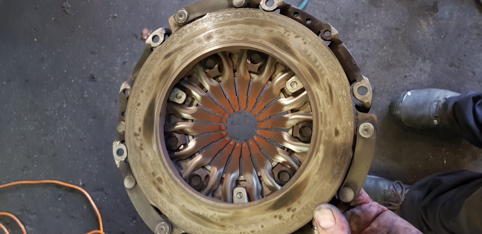

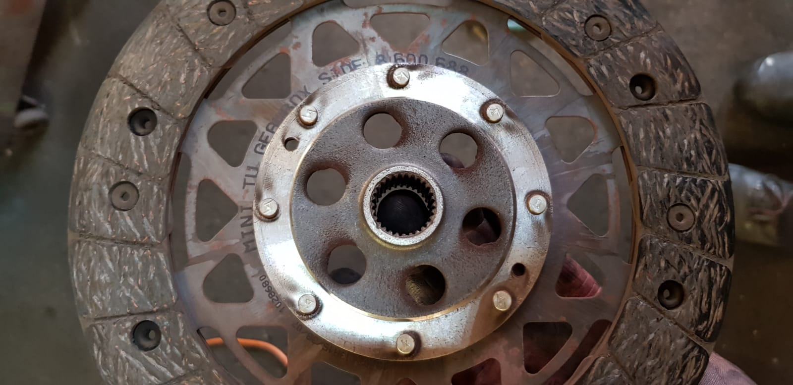

Neue Kupplung
Alte Kupplung
Vielleicht nehme ich im Winter noch einen zweiten Anlauf. Die Kupplung hat es jedenfalls nötig gehabt. Ist erstaunlich, dass sie mir nicht negativ aufgefallen ist. Von dem her ist die Revision jetzt schon zum richtigen Zeitpunkt.
