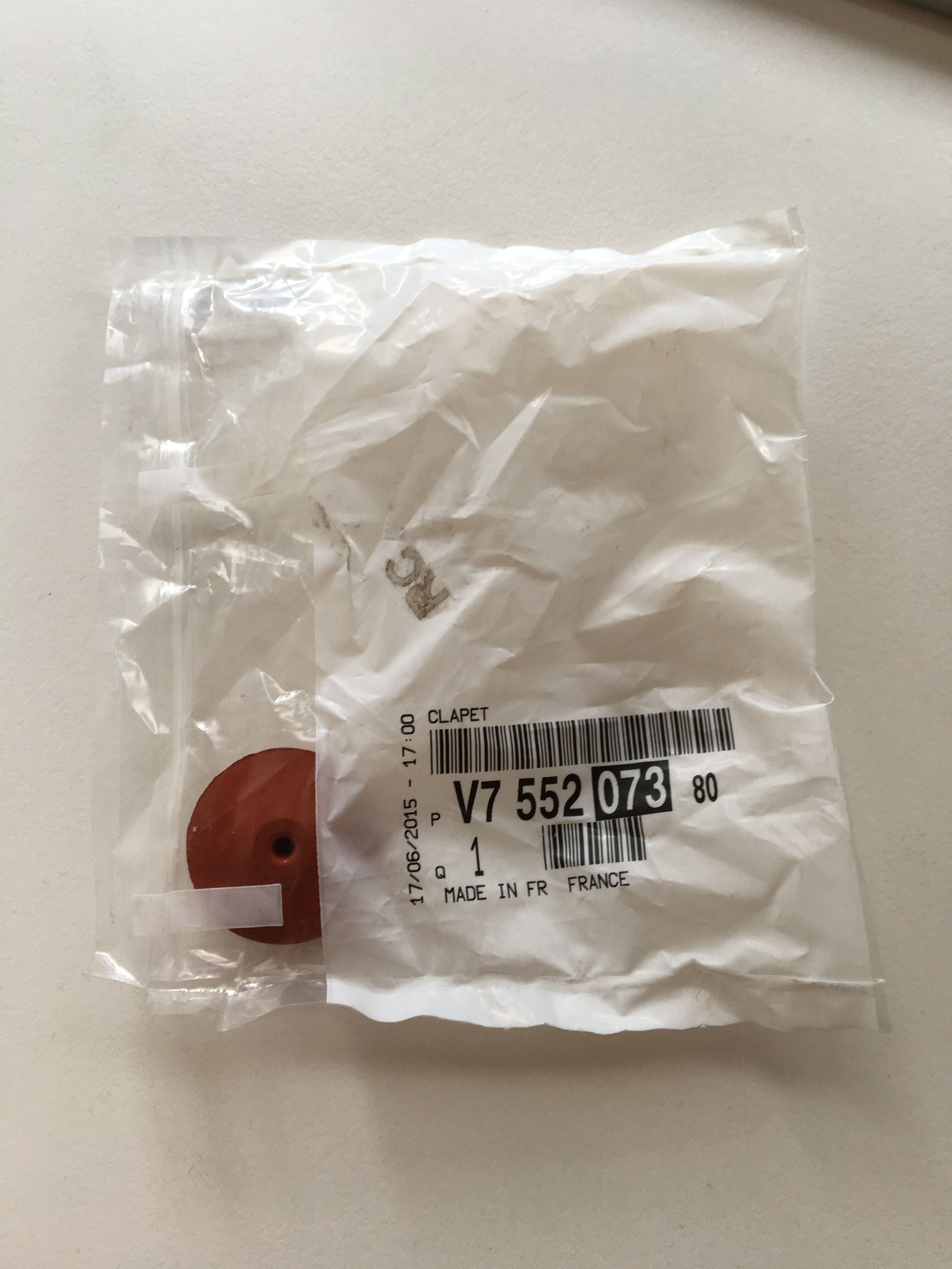

(17.11.2022, 18:00)Mezzo60 schrieb:  Hallo zusammen.
Ich habe imThread leider nichts über den Ausbau der orangenen Membran bei einem N14 Motor gefunden und zwar ist bei mir die Membran nicht unter der einzelnen Abdeckung (siehe Foto). Ist bei mir auch der Austausch der Membran möglich ohne den gesamten Ventildeckel zu tauschen? Muss bzgl der Reihenfolge der Schrauben etwas beachtet werden und gibt es vorgegebene Drehmomente?
R56 JCW Baujahr 2011
Vielen Dank.
Ja, ist möglich, habe noch eine rumliegen die ich abgeben kann, den Deckel wird handfest angezogen, genaues Drehmoment weiss ich nicht auswendig, dürften um die 25nm sein.

Die Membran ist im Deckel eingesetzt, bei Peugeot separat bestellbar, nur bei Mini wollen sie den Kälbern einen vergoldeten Deckel für 300 Ocken andrehen. Gibt dazu schon Themen im Forum und ich habe diese Membran auch schon ersetzt.

Ist das also Plug n Play? Ventildeckel ab und die Membran einfach austauschen? Neue Feder auch erforderlich?
Die Membran ist einfach eingesteckt (siehe Anhang), wirklich plug & play.

Ich glaube, die Antwort für meine Eingangsfrage habe ich inzwischen selber gefunden. Auch der N18 hat die Membran, die da nämlich: https://vanos-bmw.com/product/pcv-n16-pcv-n18
Hat es beim N18 einen niedrigen Ölverbrauch gebracht oder ist es nur beim N14 sinnvoll?
