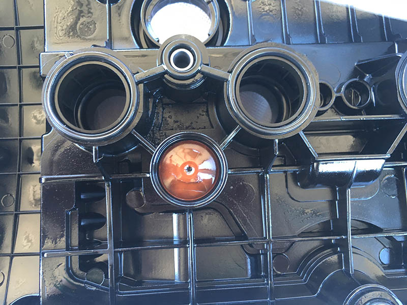

Heute kam sie und ich habe umgehend den Ventildeckel entfernt, um zu sehen ob sie bei mir defekt ist oder nicht.
Sie wir war nicht nur verformt, sondern gerissen.
(Erstaunlich das die Werkstatt bei dem Tausch der Steuerkette diesen Mangel nicht bemerkt hat.)
Nach einer Stunde war alles erledigt; Öl auf max. gefüllt und morgen begebe ich mich auf eine 700km Reise mit dem Kleinen, hauptsächlich Autobahn.
Ich werde gerne berichten ob alles Funktioniert hat - ich bin im Moment sehr zuversichtlich.
