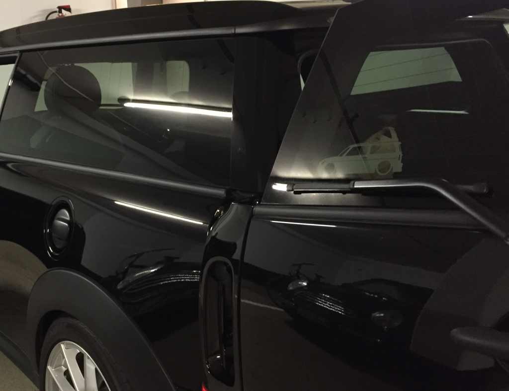

Das da nix auf den Lack kommt.
Bin damals mit einem Tuch mit wenig Waschbenzin & danach mit einem Microfasertuch drüber gegangen.
Hat vollkommen gereicht.
Bei den jetzigen Temperaturen würde ich das übrigens nicht machen.
Verschiedene Beltlinekurven lassen sich wesentlich besser folieren / bekleben, wenn das Ganze mind. Raumtemperatur hat, denn die Folie ist dann viel besser zu verarbeiten.
Zumindest meine, die von der Stärke nix mehr mit einem Tape zu tun hat, sondern viel dicker ist.
Für manche Ecken, hab ich sogar einen Fön benutzt.

Denk dran, dass sich die Folie, nach dem verkleben, noch etwas zusammenzieht.
Also (noch) nicht auf Stoss schneiden, sondern am Ende noch was stehen lassen & um die Ecke kleben.

Die vorgeschnittenen Beltlinefolien, die ich bisher sah, waren alle locker 10cm länger, also nur Pi x Daumen vorgeschnitten.
Und das ist auch gut so.
Schon mal drangehalten?

Hab gar nicht gerakelt.
Bei entspechenden Temperaturen, ist die Folie so elastisch & flexibel, sie suchst sich quasi ihren Weg.
