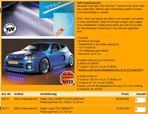

DRacer schrieb:Hab genau sowas derletzt bei eBay gesehn:
sind Kaltlichröhren die unten am Schweller angebracht werden, mit der Innenbeleuchtung verbunden werden und sobald man die FFB drückt leuchtet es auf. und geht beim schließen der Türen wieder aus.
Ist sogar TÜV-konformLol
War garnicht mal teuer...
wenn sowas wirklich erlaubt ist wäre das ja mal ne bastelidee Smile

Party 02Frohes neues Jahr erstmal! Party 02
Habe den Unterboden-Kit bei Folia-Tec gefunden. In weiss ist er TÜV zulässig. Werde mir den Kit in den nächsten Tagen mal in Natura bei ATU ansehen (hoffentlich haben sie den da)
Wenn man den an der Fussraumbeleuchtung anklemmt, müsste es eigentlich so funktionieren, daß es nur beim Öffnen des Wagens angeht und nicht, wenn man nur die Innenraumleuchte manuell anschaltet?!
Kann mir jemand sagen, wo ich die entsprechenden Kabel suchen muß?
Habe soetwas noch nie gemacht...

mh da gibt es aber schöner lösungen

exsoon schrieb:mh da gibt es aber schöner lösungen
Wie meinst du das? Ich möchte auf jeden Fall versuchen die LEDs verdeckt bzw. so gut wie möglich verdeckt zu montieren.
Hast du andere Lösungen? Dann her damit... Peitsche
