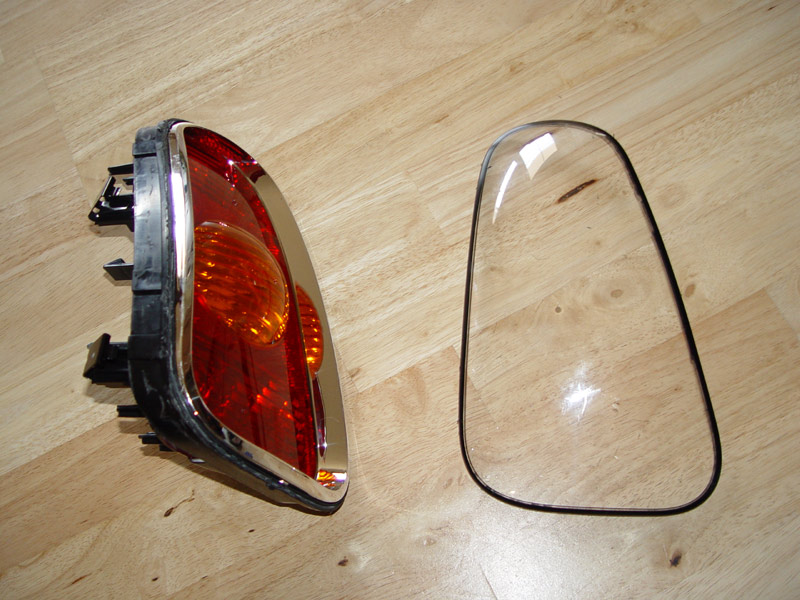

und wie hast dusie auseinander bekommen?
[Bild: post-805-1096090944_thumb.jpg]
#18
Hawk schrieb:Also ich hatte meine Rückleuchten schon auseinander um das gelbe Blinklicht zu veränernPfeifen.
Die Rücklichter sind heißgeklebt, also verschweißt miteinander.
Man hat zw. der Klarscheibe und den Gehäuse einen Spalt und da sieht man wie der Kunststoff verlaufen ist.
Also danimmst du ein Cuttermesser und schneidest in der nut mehrmals immer rund rum und dann bist du fast schon durch, den rest habe ich einfch mit einen breiten Schraubendreher auseinandergedrückt . Es reißt dann an der Nut auseinander.Zwinkern
Genauso wie Hawk es beschrieben hatte. Hat super gefunst!!

#19
Bekommt man die Leuchten wieder richtig Dicht? Wäre ja ne Idee...
#20
Die Schnitstellen schön sauber machen, und dan habe ich Kunstoffkleber genommen.
Seit einen halben Jahr keine Probs mit Wasser.
