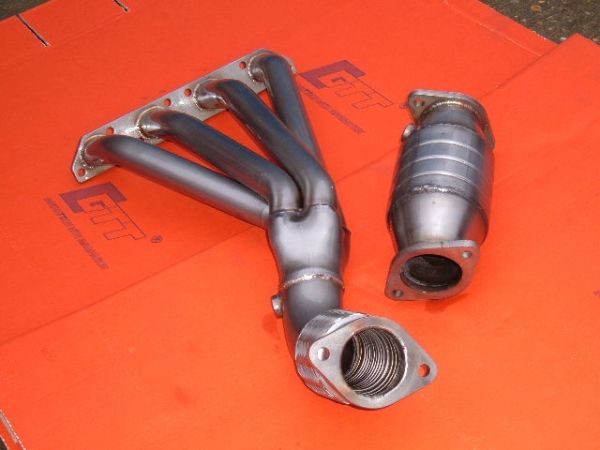

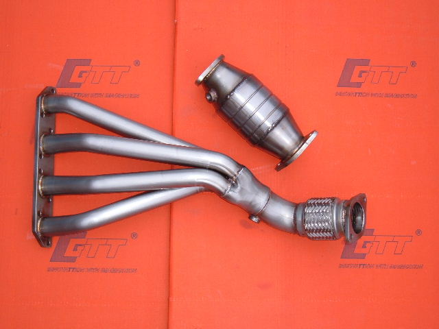

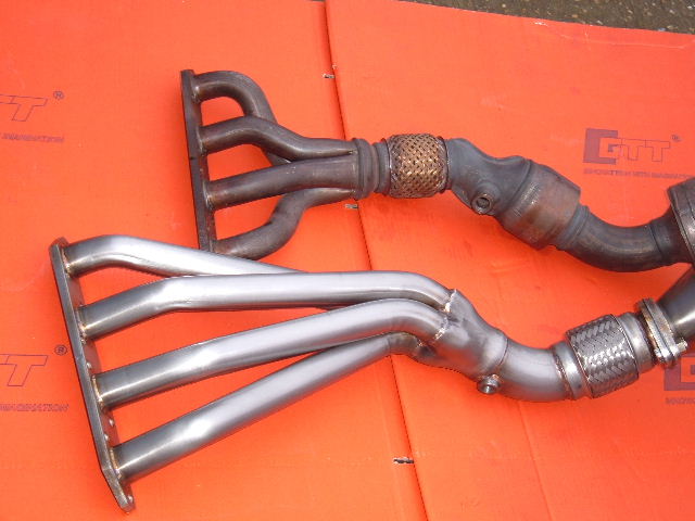

Mein Favorit: GTT-Krümmer aus England mit 120CPSI-Kat
Leider mit ca. 850€ relativ teuer

@CarterMD
ich habe zwar nicht vor 850€ für einen Krümmer auszugeben aber hast du mal ein Foto oder nen Link von dem GTT-Krümmer?
