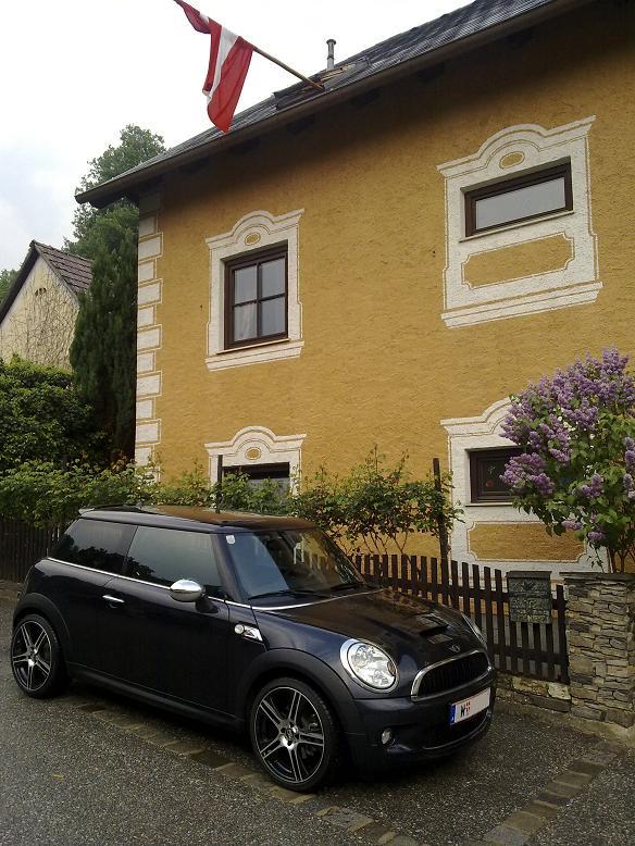

Hallo!
Also ich hatte serienmäßig die 205/45 R17 oben, im Winter fahre ich auf 205/40 R17 mit den Flamespoke-Felgen. Vor ein paar Monaten hatte ich 215/35 R18 drauf, bekam das aber nicht typisiert und musste mir 205/40 R18 MSW 11 ET38 draufmachen! +Umbau von BMW Wien auf 18 Zoll = 400 €.. Optisch einfach nur geil und auch vom Handling super, allerdings werden, wenn der 18er Gummi ab ist- auch 17er im Sommer draufkommen, wsl leichte OZ (Superleggera, Ultraleggera, Alleggerita [welche passt??]) mit Non-Runflat Top
Anbei ein Foto von meinen 18er Yeah!
[Bild: sigpic10992.gif]
