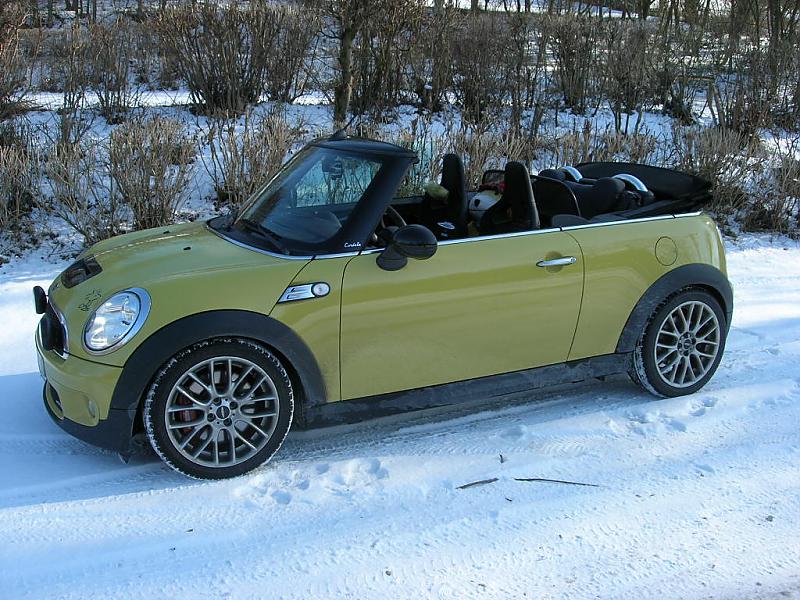

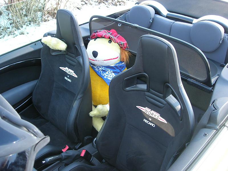

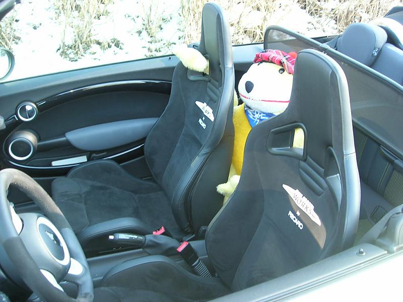

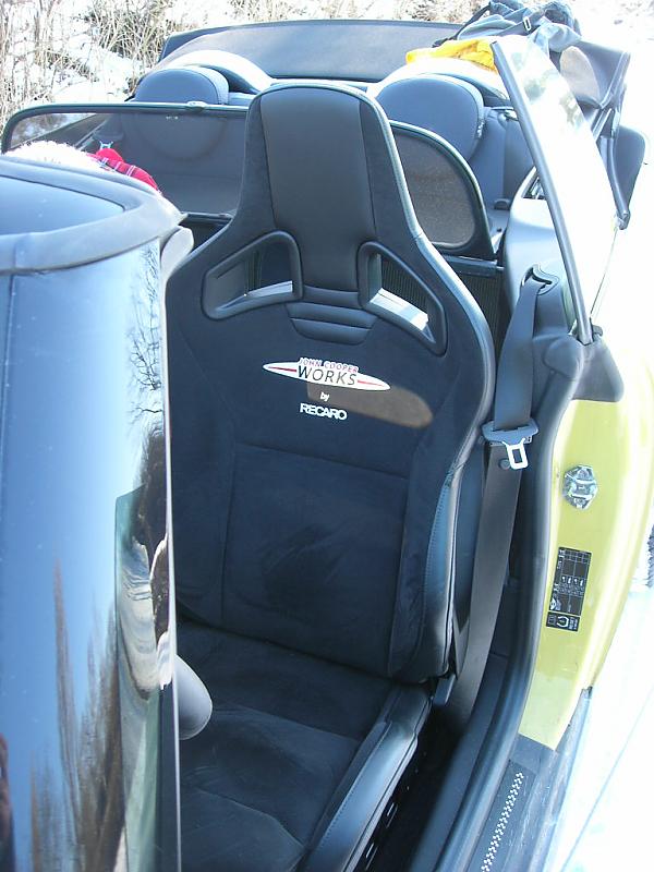

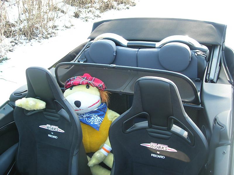

also da ja hier nur gefragt wird nach nem pic und ob sie passen.......ja passt, bild ist auch dabeiSmile :)......hab euch auch auch ne beschreibung von mir aus nem anderen forum beigelegt, was ich aber nur auf R56 und R57 beziehe.................:
die r56 recaros haben airbags, das ist nicht das thema, sondern die sitzbelegungsmatte im beifahrersitz. du kannst die recaros einbauen und ganz normal anstöpsel an den fahrzeugseitigen stecker, das passt alles soweit, allerdings haben die recaors keine erkennungsmatte, d h dein freundlicher muss diese auf der beifahrerseite wegprogramieren, was er auch soll (lt einbauanleitung, welche sich leider nicht hochladen lässt, sende sie dir gern per mail).........wenn du die batterie abklemmst und noch ne tasse kaff voll abwartest dann meckert auch nicht die airbagleuchte......
also der reihe nach:
1.batterie abklemmen, kaffee trinken.
2. orig. sitze ausbauen stecker abstöpsel
3. an den originalen sitzen die gutzschlösser mit ausbeuen, den stecker aus dem kompaktstecker mit auslösen
4. gurtschlösser an recaros, stecker in hauptstecker wier einbauen ( kann nicht versteckt werden)
5. entweder belegungsmatte ausprogramieren oder neue kaufen oder alten sitz zerlegen und diese nehmen ( immer nur für beifahrer )
6. wenn nicht ausprogramiert, dann die andere unter sitz einbauen und an hautsitzstecker einstöpseln
7. sitze einbauen stecker anschliesen.
8. batterie anklemmen
alle sind froh und die airbaglichter sind aus..........
