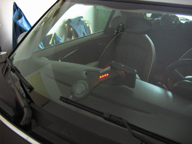

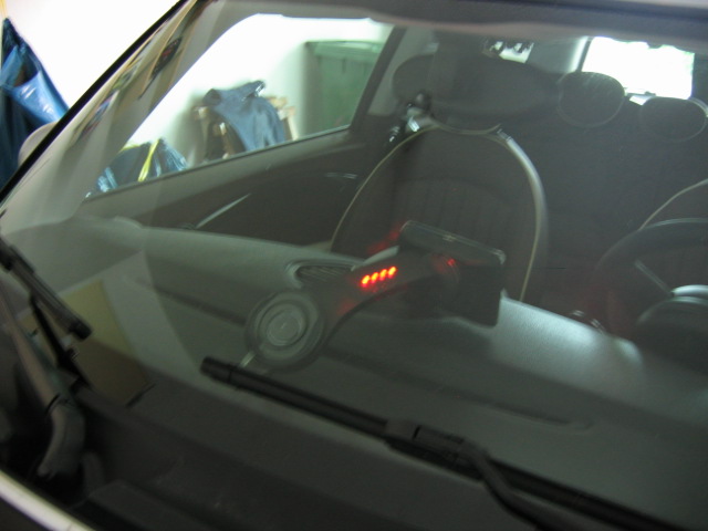

Clubbi123 schrieb:Hallo iamone,
also ich habe bei mir 4LED´s Rot Superhell 5mm in Reihe geschaltet + 2 Vorwiederstände. In dem Shop http://www.led1.de/shop/ kannst du günstig alles bekommen und unten rechts ist noch ein Rechnerprogramm um den vorwiederstand auszurechenen. Hatte zuerst die Superhellen blauen drin, aber das sah aus wie eine Polizei und ich glaub das sehen die nicht so gern. Jetzt hab ich rote drin, die zwar auch sher hell sind, aber es geht.
Wie hast du die LEDs angeschlossen? Vercrimpt und in den Stecker im Sicherungskasten?
Wo hast du die Masse genommen? Massestützpunkt im Beifahrerfußraum?

Gute Lösung! Sieht
aus.
