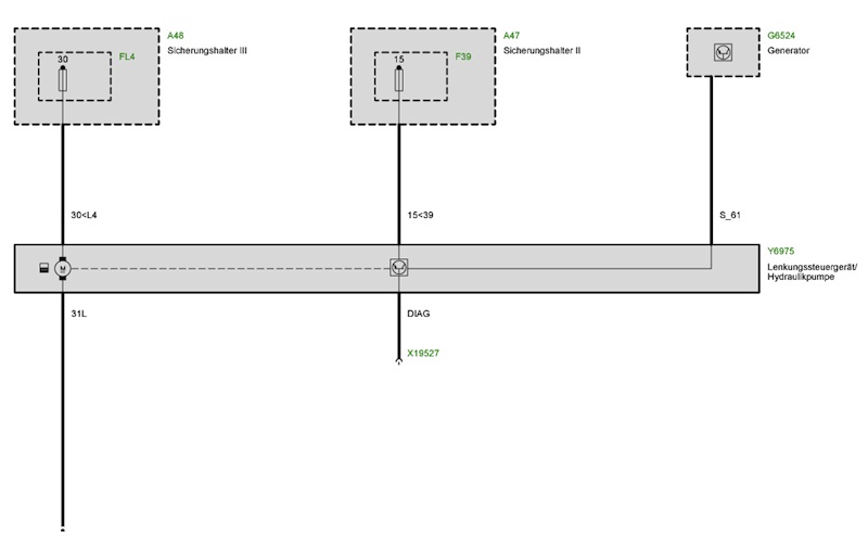

Mr_53 schrieb:ich nehm mal an, das die spannungsversorgung (stecker 2) der pumpe über die sicherung direkt an der batterie hängt.
jo so isses
Mr_53 schrieb:der stecker 1 wird die steuerleitung der pumpe sein. wie das intern in der pumpe realisiert ist, über relais oder transistoren, keine ahnung. aber wenn nun die steuerelektronik in der pumpe defekt ist, befindet sich das teil wohl im zustand "an", und läuft somit auch wenn der rest aus ist
jo und wenn man den Stecker abzieht passiert nix. Währ der Fehler wo anners dann würde dieser Stecker eine Änderung herführen... macht er aber nicht
Beim R50 ab 2003 ist das recht einfach gestrickt:
