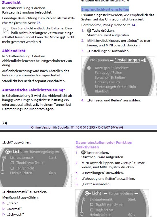

Otherland schrieb:Nö, laut Bedienungsanleitung kann und konnte ich das Selber über das Setup Menü! Siehe Anhang in Post#1
Und Lichtautomatik wird über eine Schalterstellung am Lenkstockschalter-Links komplett EIN/AUS geschaltet, und DAS geht auch noch.
Jetzt ist der Menüpunkt aber plotzlich Verschwunden.
Nur die aktuelle 2010 Navisoft von Mini wurde installiert.

Nur aktuelle 2010 DVD eingelegt und laut anweisung 5min Fahrzeug aus.
Regensensor lässt sich nicht in der Empfindlichkeit einstellen, steht dazu auch nichts im Handbuch.
Lichtsensor lässt sich per Setup in 3 Stufen einstellen (siehe Anhang).
Nach dem Navi-update aber geht das nicht mehr.
Ich rede hier natürlich vom R56 mit Navigation Professional Baujahr 3/2007 - Handbuch gibt es hier auch im Download bereich.
Wer hat noch das Navigation Professional und noch kein 2010 Update gemacht und könnte mal nachsehen ob der Menüpunkt Lichtsensor einstellen noch geht?

So, ich habe jetzt mal in allen Betriebsanleitungen für den R55/56/57 nachgesehen:
In den Betriebsanleitungen für den R56 mit Gültigkeit für Modelle aus
- 09/2006 bis 02/2007
- 03/2007 bis 07/2007
ist ausdrücklich beschrieben dass man die Lichtempflindlichkeit einstellen kann.
In allen Betriebsanleitungen ab 08/2007 ist dieser Punkt geändert worden und von Einstellmöglichkeit ist keine Rede mehr.
Das Blöde daran ist jetzt nur dass das
1.) Otherland nicht weiterhilft ausser dass er beim Händler über die Betriebsanleitung zeigen kann dass die Einstellmöglichkeit da sein sollte
2.) Suppamaehn bei seinem 06/2007er S eigentlich auch die Einstellmöglichkeit gehabt haben sollte - hat er aber nicht.
3.) die Frage warum ein Naviupdate auf Stand 2010 die Einstellung weggebügelt hat noch offen ist.

Dann ists tatsächlich so wie z3r0 geschrieben hat, und zwar ganz einfach Zwinkern:
Fahrzeuge mit Navi (bis 07/07) haben die Einstellung für die Lichtempfindlichkeit, mit dem Navi-Update 2010 wird diese aber ausgeblendet und bringt die Fahrzeuge damit wieder auf den gleichen Stand wie die neueren Modelle, sprich: Wer die Lichtempfindlichkeit einstellen lassen will muss zum Freundlichen.
