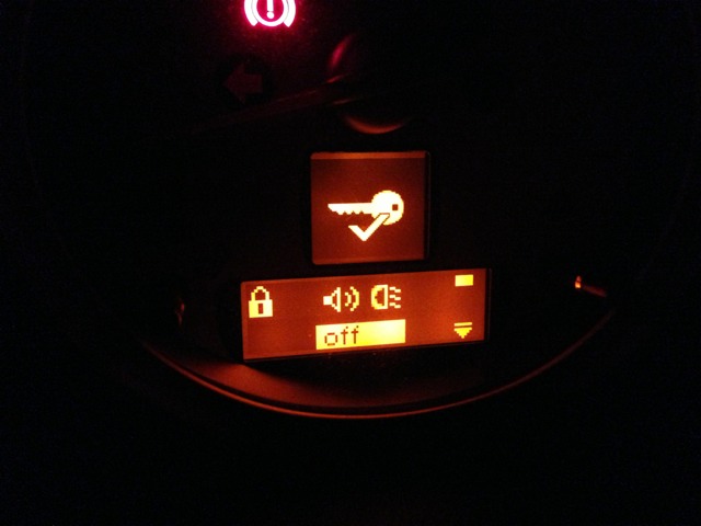

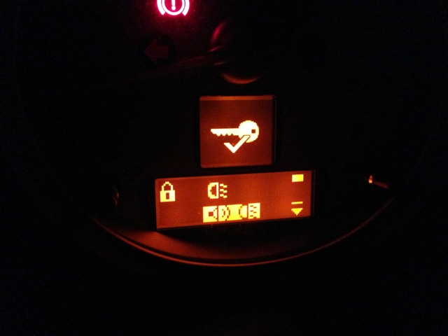

Anatol schrieb:Kurz mal gefragt: abschalten? ist das dann über den Bordcomputer machbar bzw. über das Display? Also ähnlich dem "Tagfahrlicht" per Haken an- bzw. abwählbar?
Ja, die akustische Quittierung läßt sich im Bordcomputer dann ausschalten. Da kannst du dann wählen ob geblinkt, gepiept, beides oder nix geschehen soll. Alle Funktionen sind frei wählbar für Auf und Zu. Der Panikalarm lässt sich meines Wissens nicht im Bordcomputer deaktivieren. Wozu auch Smile :)
Cooper SD, der S mit Mini Verbrauch Yeah!
#18
Black_Spicy schrieb:Ja, die akustische Quittierung läßt sich im Bordcomputer dann ausschalten. Da kannst du dann wählen ob geblinkt, gepiept, beides oder nix geschehen soll. Alle Funktionen sind frei wählbar für Auf und Zu. Der Panikalarm lässt sich meines Wissens nicht im Bordcomputer deaktivieren. Wozu auch Smile :)
Danke, gut zu wissen - kommt auf die Wunschliste! Top
[Bild: sigpic3492.gif]
#19
das is aber neu…ging bei meinem noch nicht…ist fix eingestellt und kann nicht im BC aktiviert oder deaktiviert werden. Top
#20
Doch geht auch bei deinem wenn es richtig gemacht wird... Meine Software ist von 2007... Also die im Steuergerät.
Kann man dann halt übern BC auswählen was man möchte, wie gesagt wenn man es richtig gemacht hat. Smile
