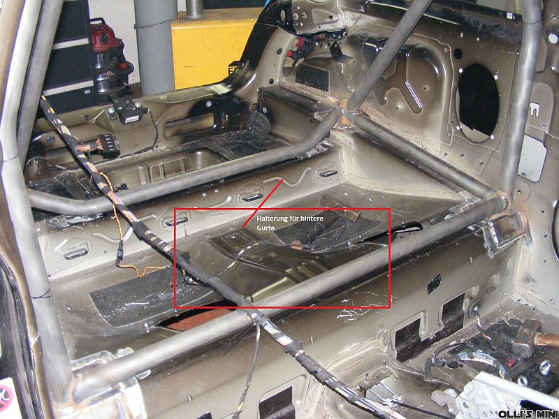

son Dingen hab ich nicht. der kleine ist zwar innen komplett leer, aber da war auch nie so eine Vorrichtung. Guckst du Bild, Sorry ist nicht aufgräumtConfused
Dark Side MINIs Member
#13
mini S 255 schrieb:son Dingen hab ich nicht. der kleine ist zwar innen komplett leer, aber da war auch nie so eine Vorrichtung. Guckst du Bild, Sorry ist nicht aufgräumtConfused
Das liegt zum einen daran das hier von einem R53 die Rede ist und Du hast einen R56. Beim R56 gibt es Modelle mit Entriegelungszug und ohne (die gab es beim R50/R53 auch). Laut Bedienungsanleitung soll die Heckklappe durch langes drücken der Taste Kofferraumöffen am Schlüssel aufgehen. Wenn das nicht hilft ab zum Freundlichen.

wenn er so leergeräumt ist, wie auf dem Bild, und Du jetzt nur während der Umbauphase keinen Strom hast, würde ich versuchen die zwei Schrauben neben dem Schloss und das Kabel zu lösen, und es als ganze Einheit herausnehmen.

Mike schrieb:wenn er so leergeräumt ist, wie auf dem Bild, und Du jetzt nur während der Umbauphase keinen Strom hast, würde ich versuchen die zwei Schrauben neben dem Schloss und das Kabel zu lösen, und es als ganze Einheit herausnehmen.
Das habe ich mir auch schon überlegt. Leider ist der restliche Platz mit allem möglichen Vollgepackt, sodas ich nicht mehr von innen an die Klappe rankomme. Die Teile die da drin liegen, bekomme ich leider auch nicht durchs seitliche Fenster ( z.B ausgebauter Tank, Auspuff ). Nach vorne raus geht auch nicht mehr. Querstreben des Käfigs. Alles in allem, K....e!
Im Zweifel muss halt die Heckscheibe dran glaubenPfeifen
Danke für eure HilfeTop

dann würde ich versuchen, irgendwie strom drauf zu bekommen. Aber wahrscheinlich ist er dafür auch zu sehr auseinander genommen. Confused
