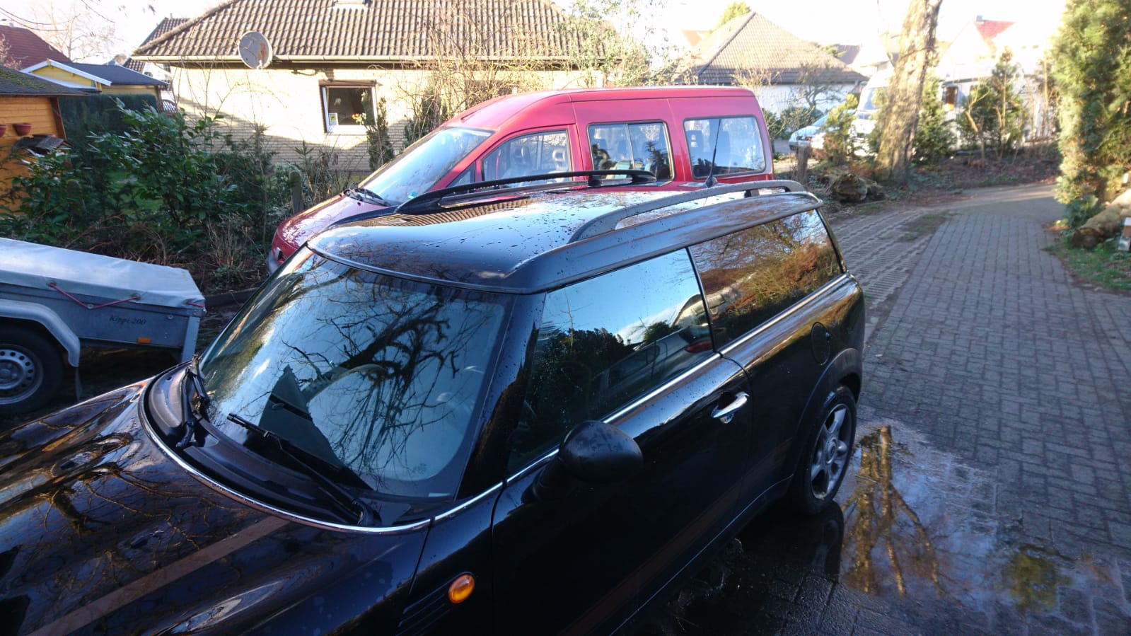

Ich möchte dieses Thema mal aufgreifen...
Einen Nachrüstsatz gibt es nicht, eine interne Anbauanleitung auch nicht. Hat es dennoch schon mal versucht, eine Reling am R55 nachzurüsten?
#18
istderfix schrieb:Hat es dennoch schon mal versucht, eine Reling am R55 nachzurüsten?
Ist zwar englisch, aber könnte dir helfen.
https://www.northamericanmotoring.com/fo...rails.html
Berichte dann ob du es durchgezogen hast. Zwinkern
#19
So, war gar nicht so schlimm! Es hat nur etwas länger gedauert, da ich mur einen Kegelsenker zur Hand hatte und der Stufenbohrer verschollen war. Eine Einbauanleitung zum Nachrüsten gibt es ja nicht aber dafür eine Anleitung zum Einbringen der Löcher in das Dach, falls es ausgetauscht wurde. Denn das Dach gibt es anscheinend nur ohne Löcher, im Falle eines Austausches.
https://www.newtis.info/tisv2/a/de/r55-o...f/ByzevsFF
da steht es recht gut beschrieben drin. TIS Seite 41 31 000
