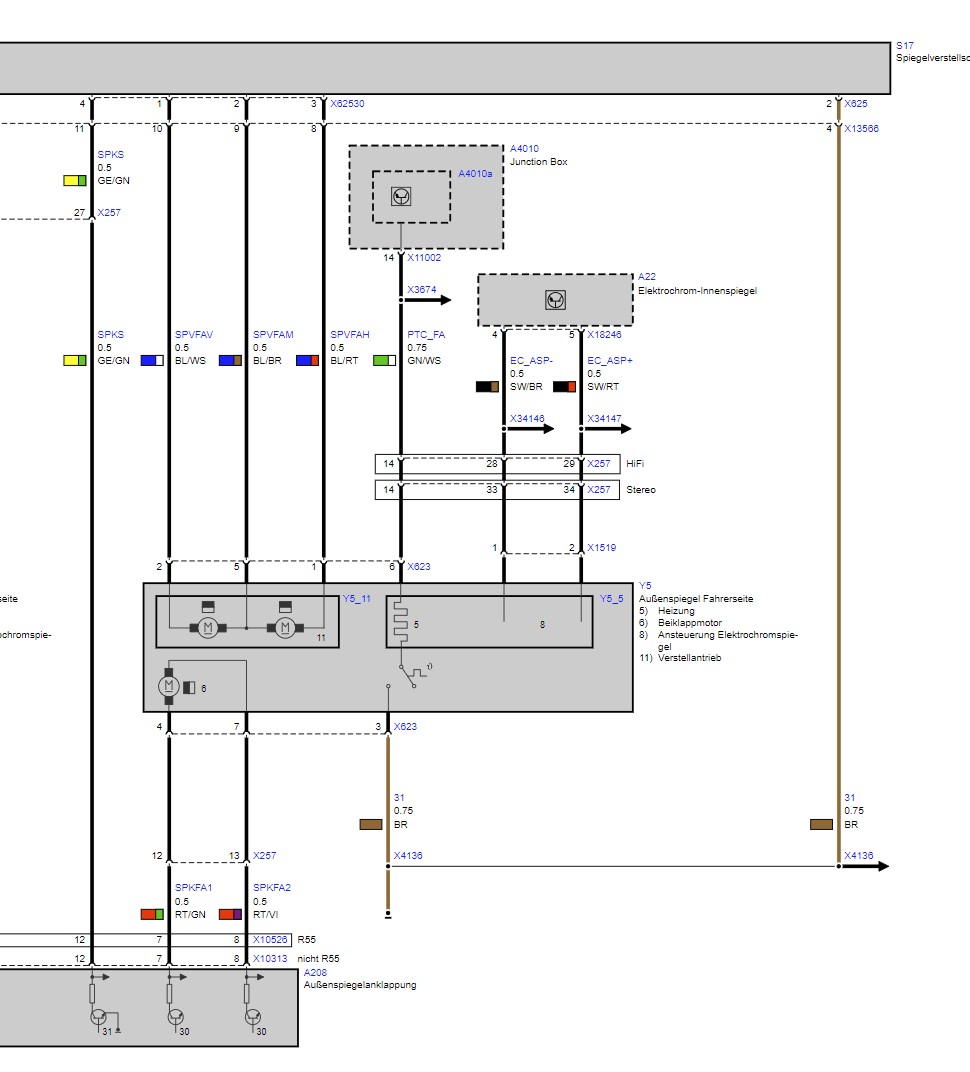

(19.07.2022, 22:02)Sniggi schrieb: Die Option für das Absenken des Spiegels beim Einlegen des Rückwärtsganges (Spiegeleinstellungshebel steht auf links) habe ich für meinen Roadster jedoch leider nicht gefunden.
Es würde mich wundern, wenn das bei der 2. Gen. schon ginge, es ist mir jedenfalls nicht bekannt.
Vermutlich erst bei der 3. Gen. verfügbar - also den Fx Baureihen.

Das wage ich wiederum zu bezweifeln. 1er E87 und 3er E90 hatten das auch schon, und die standen in vielerlei Hinsicht Pate für die 2. Generation.
Beim R56 und seinen Brüdern weiß ich es nicht, daher hier mal die Voraussetzungen für E87 und E90: Spiegelpaket (also anklappbar etc.) und der Knopf für die Spiegelverstellung muss auf den FAHRERspiegel eingestellt sein - sonst tut sich nichts.
Man sollte es auch am Spiegelstecker erkennen können, zumindest bei E87 und E90.

Danke erstmal für eure Antworten. Also auf den einschlägigen Coding-Seiten steht, dass das möglich sei mit der Absenkautomatik. Spiegelverstellung ist bei mir auf den Fahrerspiegel eingestellt und das Spiegelpaket hat der Wagen auch, aber es geht leider trotzdem nicht. Wie geschrieben fehlt auch die Option [font="droid sans", sans-serif]SPIEGEL_BORDSTEIN_AUTOM im FRM, die anzupassen wäre. Ist vielleicht eine Sonderheit beim R59. [/font]

Lade doch mal die TRC aus Deinem FRM hoch...

MINI R59 JCW - Bj. 2013
Beiträge: 178
Themen: 8
Gefällt mir erhalten: 50 in 39 Beiträgen
Gefällt mir gegeben: 6
Registriert seit: 02.02.2022
MINI: R56
Modell: Cooper S
(20.07.2022, 18:58)Sniggi schrieb: ASP_LIN_VERBAUT
nicht_aktiv
ASP_KEY_MEM_OHNE_MASTER
nicht_aktiv
ASP_EINKLAPPEN
nicht_aktiv
ASP_KOMFORT_EINKLAPP
nicht_aktiv
ASP_ELEKTROCHROM
nicht_aktiv
ASP_NO_SPIEGEL_LIN_START
nicht_aktiv
ASP_WEG_BORDSTEIN_AUTOM
wert_01
ASP_GESCHW_AUTO_AUSKLAPP
wert_01
ASP_MAX_GESCHW_EINKLAPPEN
wert_01
ASP_HEIZUNG
nicht_aktiv
ASP_MEMORY
nicht_aktiv
ASP_BORDSTEIN_AUTOM
aktiv
Das oberste ist dein Hauptproblem. Boardsteinautomatik funktioniert nur bei Spiegeln mit LIN-Bus Anbindung, da diese ein eigenes Steuergerät integriert haben. Bei den meisten R-Minis (Außer R60/61 ab 11/2012) läuft die Spiegelverstellung noch analog ab. Heißt der Verstellschalter ist direkt an die Spiegel angeschlossen. Die Spiegel können also nicht automatisch verstellt werden wenn der Rückwärtsgang eingelegt wird. Die E-Reihe BMWs haben schon ab 2007 die "digitalen" LIN-Bus Spiegel im High Packet erhalten.
Beiträge: 1.285
Themen: 73
Gefällt mir erhalten: 524 in 376 Beiträgen
Gefällt mir gegeben: 0
Registriert seit: 26.05.2016
MINI: R53
Modell: Cooper S
Wohnort: Paderborn
Kannst Du Deine Spiegel motorisch einklappen?
Beiträge: 178
Themen: 8
MINI: R56
Modell: Cooper S
Er hat das Spiegelpacket, also sind die motorisch einklappbar. Im FRM steht aber "nicht_aktiv" weil die Spiegel eben nicht über das FRM angesteuert werden sondern direkt vom Verstellschalter.
Lange rede kurzer Sinn. Kein LIN-Bus = Keine Bordsteinautomatik
Beiträge: 1.285
Themen: 73
MINI: R53
Modell: Cooper S
Wohnort: Paderborn
Ja, so kenne ich es auch…
Der R59 wiederum wurde ja erst ab 2012 angeboten. Da ist dann die Frage, ob sie als Basis „einfach“ das Cabrio genommen haben (wie beim R58) oder da schon Neuerungen vorgenommen haben.
Aber wahrscheinlich wirst Du Recht haben, über den Eintrag war ich auch direkt gestolpert - allerdings ohne Dein Hintergrundwissen.
Beiträge: 178
Themen: 8
MINI: R56
Modell: Cooper S
Es gibt ein universal Nachrüstmodul für die Bordsteinautomatik für diverse Fahrzeuge. Da ich das jedoch bisher nie verbaut habe, kann ich nicht sagen, ob es auch bei Minis funktioniert.
https://www.carmodule.de/produkt_P19784_...ik_V6.html
