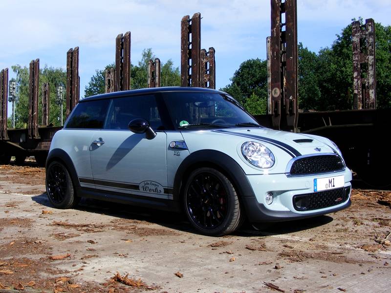

Serienmäßig hat der JCW glatte Bremsscheiben ohne Schlitze und Löcher. Das Gitter in der Frontschürze unter dem Nummernschild ist glatt und ohne Einlässe ...
[Bild: mini-fahrer-innen-nagen-nicht.jpg]
Hat man das Aerodynamikpaket verbaut hat man demzufolge vorne links und rechts in der Schürze einen Bremsluftkanal der Richtung Bremsscheiben führt ...
[Bild: bremsluftkanal.jpg]
Das wäre dann die Brembo-Variante für Sportpaket also Bremsscheiben gelocht / geschlitzt.
