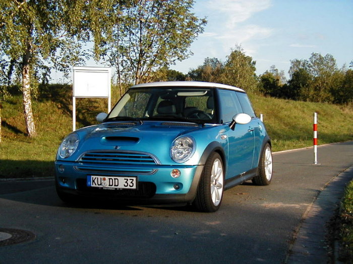

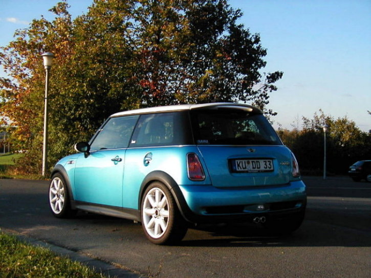

215/40-17 auf 7,5x17 ET35
Für mich die optimale Lösung.
[Bild: showroom_6_sommerschlappen_vr.jpg]
[Bild: showroom_5_sommerschlappen_hr.jpg]
Da schleift nix (trotz ca. 30mm tiefer mittels Gewindefahrwerk), sieht korrekt aus & fährt sich richtig klasse.
Zu Gunsten der Optik würde ich niemals Einbußen bei der Performence in Kauf nehmen, daher auch nix wesentlich fetteres aufziehen.
