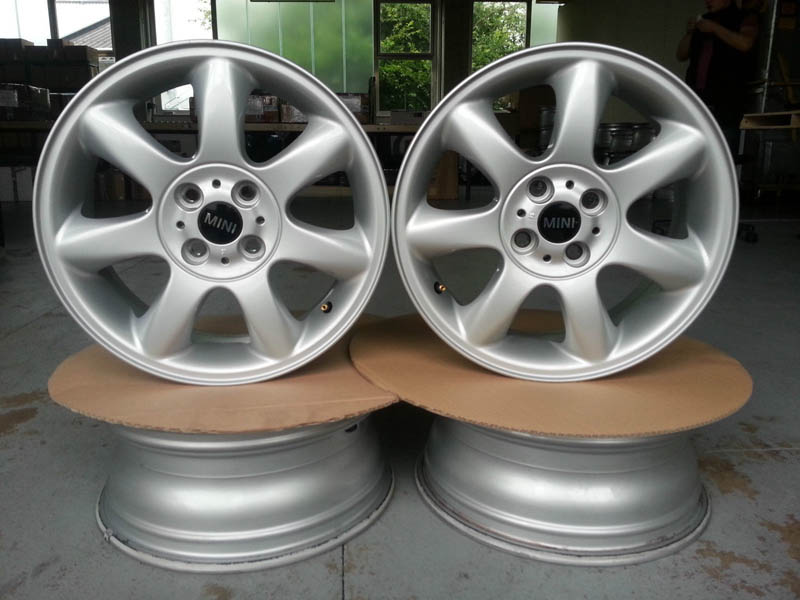

Heute noch 2 Kisten mit 4 Bridge Spoke abgeholt, die Winterräder sind auch schon beisammen, nur noch die Reifen vom Vorgängerauto um Montieren und der Clubi ist für jedes Wetter gerüstet.
Die Felgen sind fast wie neu, 1 Satz mit Transport für 300€.
