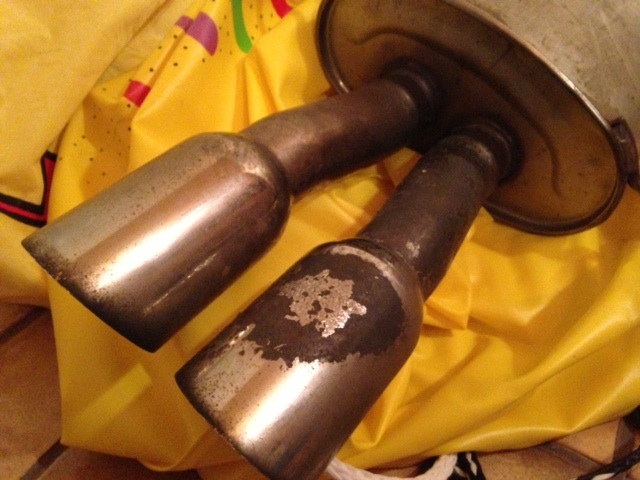

Ach so, die Endrohre sind für den Sound versntwortlich? Head Scratch
Kommt noch, habe die aus der Perspektive fotografiert, weil man so den Unterschied in der Länge etwas sieht...

#13
Die endrohre sehen nachträglich angeschweißt aus. Zusatzlich ist unten eine plakette am esd angebracht. Beides recht merkwürdig Head Scratch

#14
Das habe ich mir nämlich auch gedacht... Die Plakette sieht aus als wurde damit ein Loch geschlossen, oder?
Hmm und nu?
#15
Das mit dem Endrohren passt schon, nur so eine Plakette hab ich am JCW ESD noch nicht gesehen Head Scratch.

Könnte evtl jemand mal ein Foto von seinem JCW Werkstopfn Bild zum vergleichen posten?

#19
Hat keiner ein Bild parat?
#20
[Bild: attachment.php?attachmentid=89556&d=1369122147]
So sieht der Werks-JCW-ESD aus.
