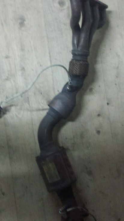

Hallo Leute,
jetzt bin ich doch wieder verunsichert. Habe nun gebraucht den Krümmer mit Kat aus der Bucht gekauft.
Was mich nun etwas stutzig macht, ist die Position der Lamdasonden. Das Foto des gebrauchten Teils habe ich hier angehängt. Man sieht vor dem Prekat eine Sonde und hinter dem Hauptkat eine Sonde.

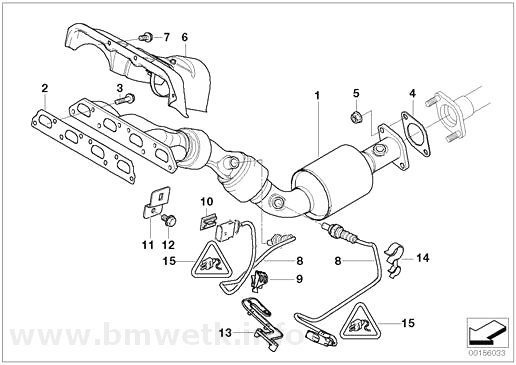

Wenn ich mir aber die Zeichnung von meinem R50 Modell im Mini ETK ansehe, sind ist die zweite Sonde vor dem Hauptkat (Zeichnung ebenfalls angehängt). An dem von mir gekauften Teil ist anscheinend vor dem Hauptkat gar kein Einlass für eine Lamdasonde??? Das Teil ist zwar noch nicht geliefert, oder ist das Loch auf dem Foto nur nicht sichtbar, weil es an der Seite zwischen Prekat und Kat sitzt?
Paßt das nun bzw. ist das egal wo die Sonde montiert ist???? eek!
Danke für Eure Hilfe!!

Twistha schrieb:Hallo Leute,
so wie auf dem Foto ist allles richtig, besorge dir auch die Krümmerdichtungen neu !!
so wie auf dem Foto ist alles richtig, besorge dir noch beide Dichtungen neu !!!!

#16
ok, danke, das beruhigt jetzt Anbeten
Dichtungen sind bestellt...

Also,
hatte den Wagen auf der Bühne am Samstag. Das Teil paßt auf jeden Fall und bei dem montierten sitzen die Lambdasonden genau wie auf dem Foto. Verstehe die Zeichnung aus dem Mini ETK nicht Augenrollen
Egal, dafür könnte ich meinen Schrauberkollegen umbringen. Das Flexrohr ist überhaupt nicht defekt, sondern ein Bolzen von der Aufhängung der hinteren Abgasanlage hämmert gegen das Hitzeschutzblech Arrgh!!!!
Jetzt hab ich so ein Teil rumliegen und kann es nicht gebrauchen. Also falls es jemand braucht und mir abkaufen möchte, bitte pn Augenrollen
