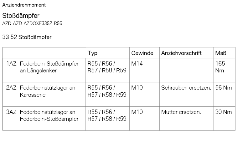

Krumm schrieb:wenn man die hinteren unteren stossdämpferbefestigungschrauben mit 165Nm anzieht kann man direkt 2 neue querlenker bestellen . das gewinde im querlenker (alu ) macht dann die grätsche.
gruss krumm
Das kann ich (als "anleitungstreuer" Schrauber) leider zu 100% bestätigen.
Ich glaube ich würde sie mittlerweile nicht mehr fester anziehen als die Räder z.B.
rock-dancer schrieb:@Krumm
Welches Drehmoment empfiehlst du denn für die hintere untere Dämpferbefestigung? Hatte mich auch schon etwas über die 165Nm gewundert.
Gibt Mini hier nicht 90 Nm vor? Und selbst da meine Thomas schon, dass das durchaus sportlich wäre.

spg schrieb:Thomas, weisst du was wegen der Querlenker-Mutter am Fahrschemel, soll ich die besser ersetzen?
ich würde sie erneuern aber vorher die ursache versuchen herrauszufinden da sich diese mutter nicht einfach so löst hatte noch keinen mini da wo diese mutter lose war.
ich ziehe sie mit einer ratsche und viel gefühl fest an.
setze die schraube immer mit ein wenig silberpaste ein .
wichtig ist wenn man sie rausgedreht hat sollte man sich das gewinde sehr genau anschaun ist (auch das gewinde im querlenker bitte optisch kontrolieren) hat sie erkennbare mängel unbedingt erneuern .auch reinige ich das gewinde im querlenker und blase es dann mit pressluft gut aus .
manchmal geht das gewinde beim rausdrehen der schraube schon über den jordan dann repariere ich das mit einem helicoil einsatz.
