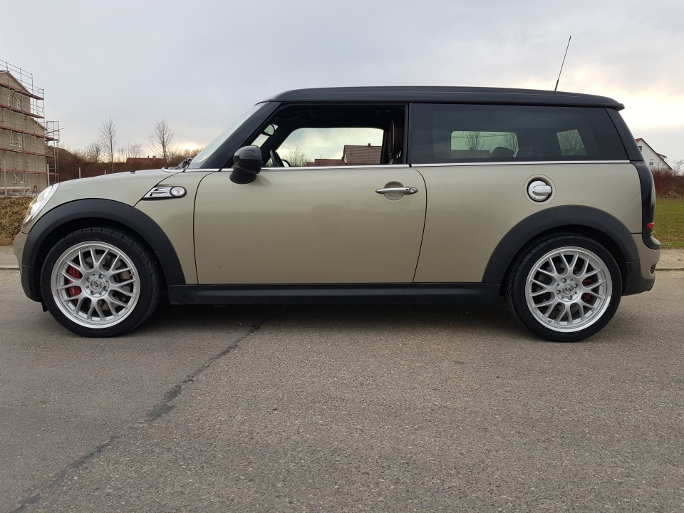

mnb009 schrieb:TEC Speedweels AR 1 in 7x17 ET 38 mit Yokohama Advan Neova AD08R 205/45 17.
Mal schauen wie das dann am Mini rauskommt.
Hatte die auch in 8x17 ET 35 da. Aber die stehen schon so einen Fingerbreit über die Kotflfügelkanten und da will ich nicht unbedingt ran.

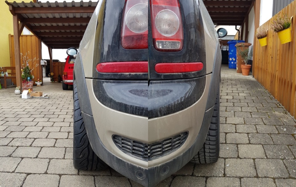

Heute zum montieren gekommen.
Aber leider noch nicht zum Auto waschen. Motzen
[Bild: seite.jpg]
[Bild: hinten.jpg]
Nur 10mm Unterschied in der ET zur originalen und dazu ein breiter 205er.
Passt perfekt.

Für den TÜV wohl schon grenzwertig, für die Optik richtig gut Respekt

mnb009 schrieb:[Bild: seite.jpg]
RespektRespektRespekt
Sehr schick die Räder & mal was anderes. Top
Weil mich das Gewicht interessiert, hab ich die TEC Speedweels AR 1 grad mal gegoogelt.
Das hab ich zwar nicht gefunden, aber vom Preis her, ist die Felge ja wirklich interessant.
Mit ET 38 steht das Rad auch schön im Kasten & der AD08R, baut auch noch ziemlich breit.
Ist der Clubbi denn durch die breitere Spur spurrillenempfindlicher geworden & merkst Du beim lenken (evtl. leicht eckig...) einen Unterschied?

Vom Gewicht her habe ich zu spät dran gedacht. Beim nächsten Reifenwechsel wird gewogen. Wenn ich es nicht vergesse.
Grip im kalten Zustand schon mehr als ausreichend vorhanden. im warmen Zustand legt er nochmals nach.
Auf meiner Hausstrecke 25km kurvige Landstraße kommt er allerdings fast nie auf Temperatur. An mir liegt´s nicht.
Durch die weicheren Flanken liegt er satter, ruhiger auf der Bahn. Rollt viel weicher ab. Man kann schon von Komfort reden. Das poltern ist fast komplett weg. Allerdings empfinde ich das Laufgeräusch als etwas lauter.
Die geringere ET der Felgen macht sich fast nicht bemerkbar. Spurrillen kennt er nicht mehr als vorher und Eckiges einlenken, ne.
Beim beschleunigen und bremsen alles im Lot. Kein ausreisen oder flattern.
Ich fahre ja immer Sportmodus. Wenn da die Vorderachse in einer Kurve entlastet wird ( Bodenwelle ) wird ja die Lenkung kurzfristig leichtgängig.
Das ist ein bisschen mehr geworden bzw. da muss man präziser, stärker das Lenkrad führen. Hoffe man versteht was ich meine.
Bisher also eigentlich nur Verbesserung.
Man könnte ein wenig mehr Leistung und Bremse brauchen.Sonne
Gruß Andy
