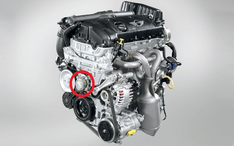

Habe jetzt bei laufendem Motor mit einem Holzstab am Ohr (Stethoskopersatz) versucht die Stelle zu lokalisieren, an der es am lautesten klopft. Am lautesten ist es an der im Bild rot markierten Stelle (siehe Bild im Anhang). Das Schlagen ist am Holzstab sogar zu spüren.

Riemenscheibe Kurbelwelle und Wasserpumpenrad laufen rund ?
Das Antriebsrad der Wasserpumpe lässt sich entkuppeln, indem du an dem von dir rot eingekreisten Spannarm den Stift raus ziehst.
Bei stehendem Motor kannst du dann das Rad von Hand drehen, oder bei laufendem Motor hören , ob das Geräusch verschwindet.
Der Klang kann auch ein Lagerschaden im Motor sein, aber sollte es nichts oben genanntes sein, würde ich erst den Ventildeckel runter nehmen und die Steuerkette überprüfen. Wobei ich ehrlich sagen muss, dass das Geräusch fast zu laut für die Steuerkette ist.
Möglich ist es dennoch ! Kette könnte gegen das Gehäuse schlagen / Führungsschienen sind beschädigt.

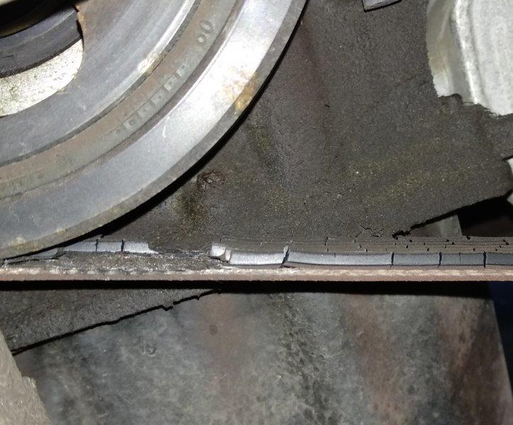

2. Der Riemen sieht (für meine Augen) sehr mitgenommen aus. Die schwarzen Führungsrillen sind komplett spröde und an einer Stelle fehlen sie schon ganz (siehe Foto).
Frage: Macht es hier Sinn, den Riemen gleich mit zu tauschen oder ist das normal? Da würde ich mich dann nicht selbst trauen, sondern gleich eine Werkstatt suchen…

#18
Hier das Bild vom Riemen
#19
Der Riemen sollte auf jeden Fall neu.
Sieht aus als würde der jeden Moment reißen Head Scratch
