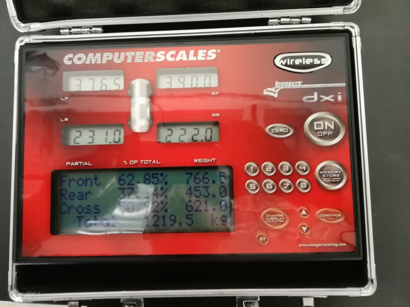

anbei noch ein Bild der Radlastwage. Ihr könnte mir ja sagen, ob das OK ist. Laut Vermesser, ja.

anbei die RLW

(11.02.2020, 09:11)Twin schrieb:  anbei die RLW
Zumindestens von der Radlast sieht es normal aus, solche minimen Differenzen hat jedes Auto.
Erst wenn man ein Gewindefahrwerk einbaut wird gemessen und korrigiert.
Was auffällt ist dass übers Kreuz LH/VR viel mehr Last ist.
Zusammen mit der Aussage: Der Einbau des Gewindefahrwerks bestätigte dies, da ich auf der linken Seite ca. 2,5 - 3cm höher drehen muss, als rechts, damit er gleich da steht. Das war vorher nicht der Fall
Etwas von dem du dich nicht verleiten lassen darfst, der Abstand Radmitte zu Kotflügelkannte variiert schon ab Werk um bis zu 1cm!
Ich würde ggf. nicht diesen Abstand messen sondern auch Abstand Boden zu einen Fixpunkt am Chassis.

(11.02.2020, 11:27)spg schrieb:  Zumindestens von der Radlast sieht es normal aus, solche minimalen Differenzen hat jedes Auto.
Was auffällt ist dass übers Kreuz LH/VR viel mehr Last ist. ...
Man müsste wissen, wie die Radlasten bei einem serienmäßigen Mini verteilt sind, denn m. E. passt die höher belastete Diagonale VR/HL nicht zum Tieferliegen HL. Es müsste eigentlich die Diagonale VL/HR größere Werte anzeigen.
#17
Wenn du die links hinten zuviel runter drehst in der Annahme dass das Auto krumm ist, dann hast du hinten links mehr Radlast, also auch übers Kreuz.
Auch ein häufiger Fehler: Man schraubt vorne rum und wundert sich dass sich nichts ändert, die Radlast über Kreuz muss hinten korrigiert werden. Vorne rumdrehen hat bei allen Minis die ich mit GFw hatte nichts gebracht, wir stellen vorne gerade und korrigieren die RL über die HA.

Ich muss Krumm beipflichten, Montagefehler sind durchaus ein Punkt. Vorschnell ausschließen sollte man sie auf keinen Fall.
Wie wurden die Radlasten denn überhaupt gemessen, mit Fahrer (bzw. 75 kg) hinterm Steuer und mindestens halbvollem Tank? Falls nicht, dann ist es nur als grober Anhalt zu gebrauchen. Falls ja, dann ließe es sich noch optimieren (auch wenn die Radlasten nicht völlig danaben sind), indem man VR/HL etwas Radlast rausnimmt, d.h. VR oder HL minimal tiefer dreht oder alternativ VL oder HR etwas höher. Generell ist beim Mini anzuraten insbesondere vorne nicht zu tief zu gehen. Natürlich sollte man es mit den Radlasten an einem Straßenauto nicht übertreiben, da sich sie sich durch Beladung und Tankfüllstand sowieso ändern und die Federraten ja auch nicht so hoch liegen wie die eines Rennfahrwerks, weshalb echte Rundstreckenrenner viel empfindlicher auf kleine Höhendifferenzen reagieren. Aber in diesem Fall - nach einem Unfallschaden - sind die Radlasten schon interessant.

vielen Dank für die rege Teilnahme am Problem.
ja, um zu wissen ob die Radlasten so passen bzw. in der Toleranz sind, müsste man diese mit anderen Minis vergleichen. Zu tief bin ich nicht (unterster Tüv Bereich)
Wie dem auch sei, beim Fahren merke ich nichts. Auf der Rennstrecke würde man es evtl mitbekommen.
