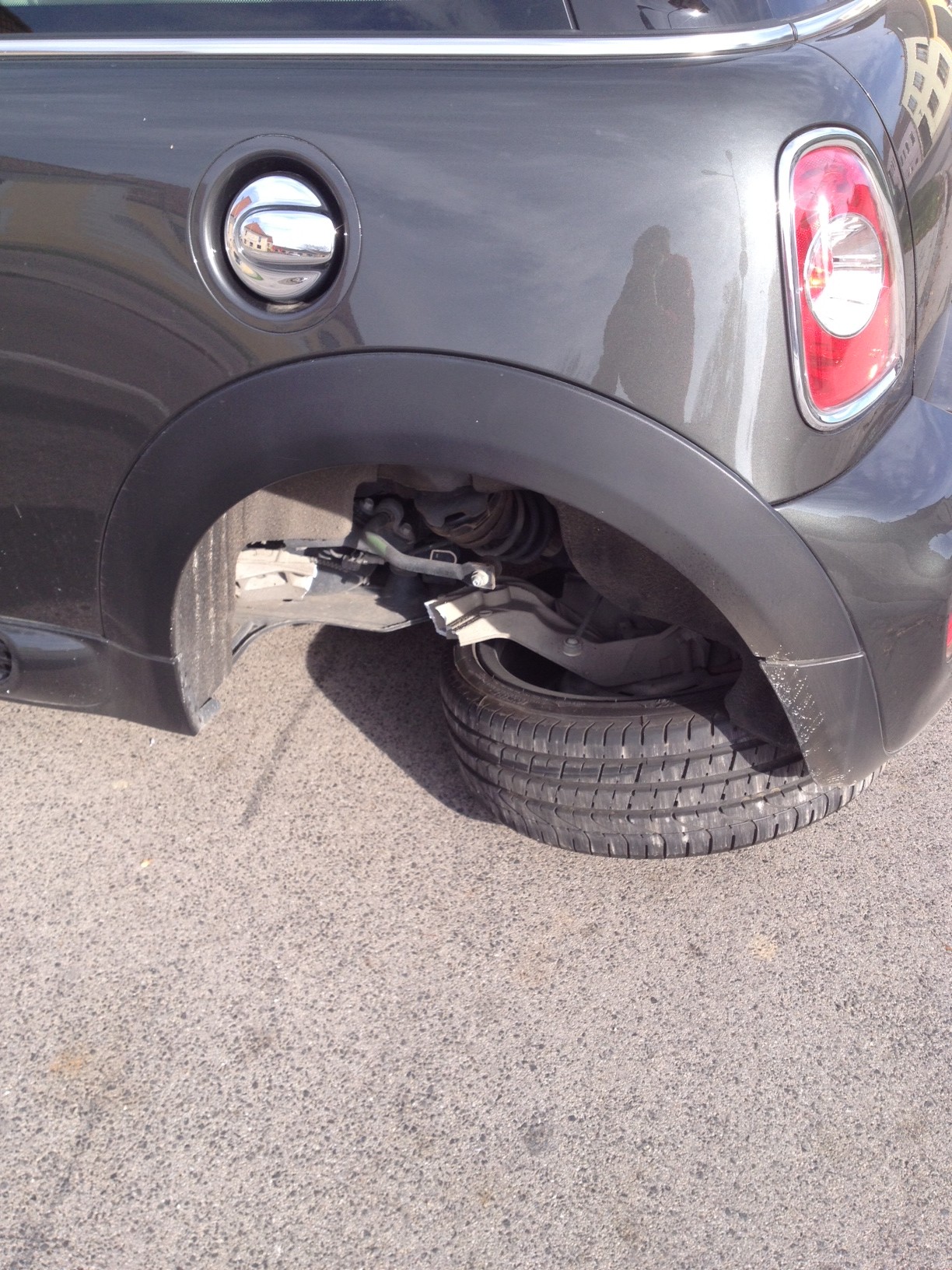

Mein Kleiner hatte im Jahr 2013 Bekanntschaft mit einem Motorradfahrer gemacht, welcher mir in die rechte hintere Seite gekracht ist und es mich dann nach links über eine Insel gedonnert hat  Confused
Bild anbei  - Achse gebrochen etc.

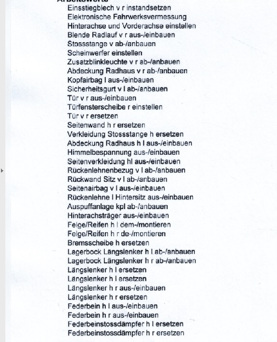

Im Anhang ein Auszug, was getauscht wurde
Der Meister der Mini Werkstatt hatte ihn dann neben einem anderen R56 Works auf der Bühne und meinte, dass dann eigentlich nur mehr der Hinterbau etc, in Frage kommt, da dieser auch nicht getauscht wurde. Er sei sich ziemlich sicher, aber garantieren kann er es nicht.
