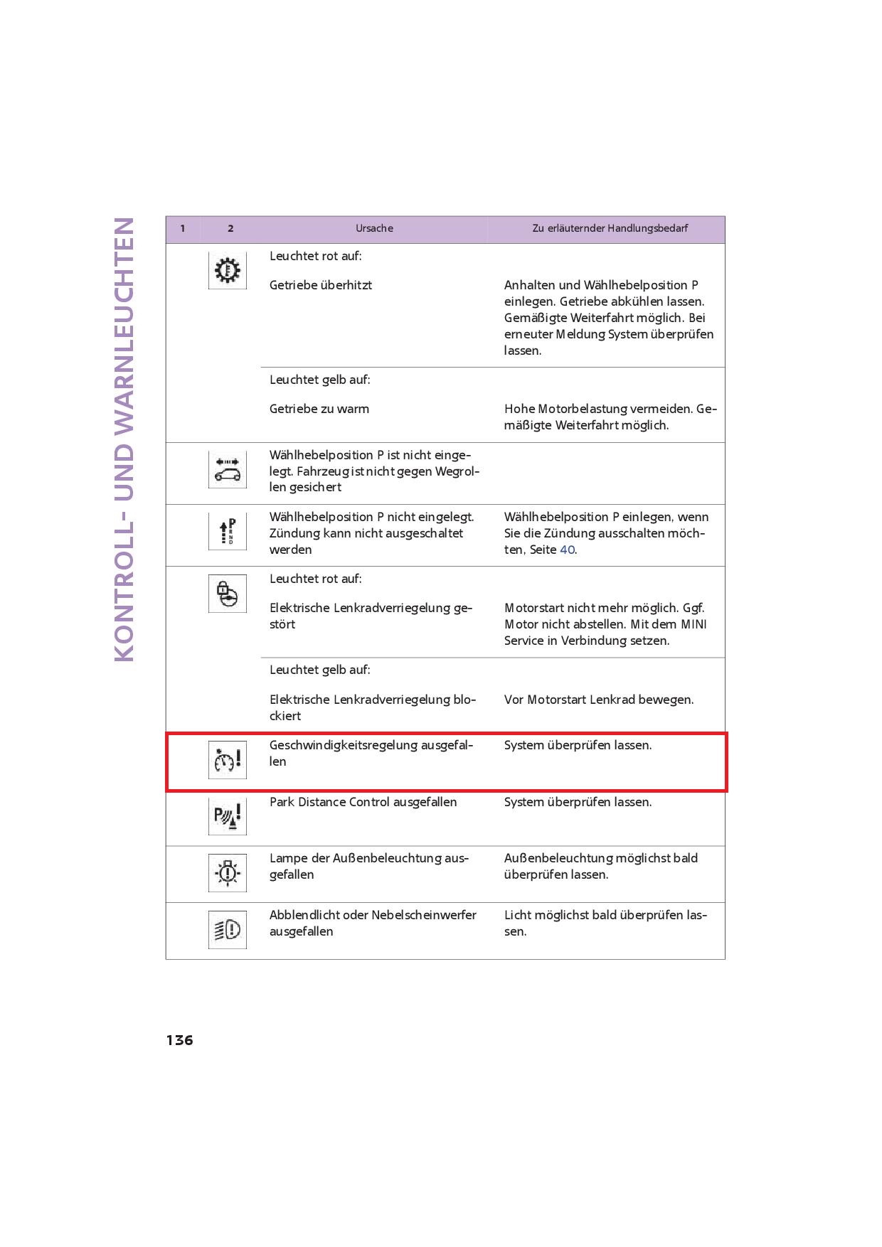

Moin und Glückwunsch zum Mini.
Was ich mich noch frage: ist das dieses Symbol, was dir angezeigt wird?
Mich wundert ewtas, dass das Auto einen Fehler für eine Funktion ausgibt, die es eigentlich nicht hat...
gruß vom scheffi Zwinkern
[Bild: 505009_5.png]
