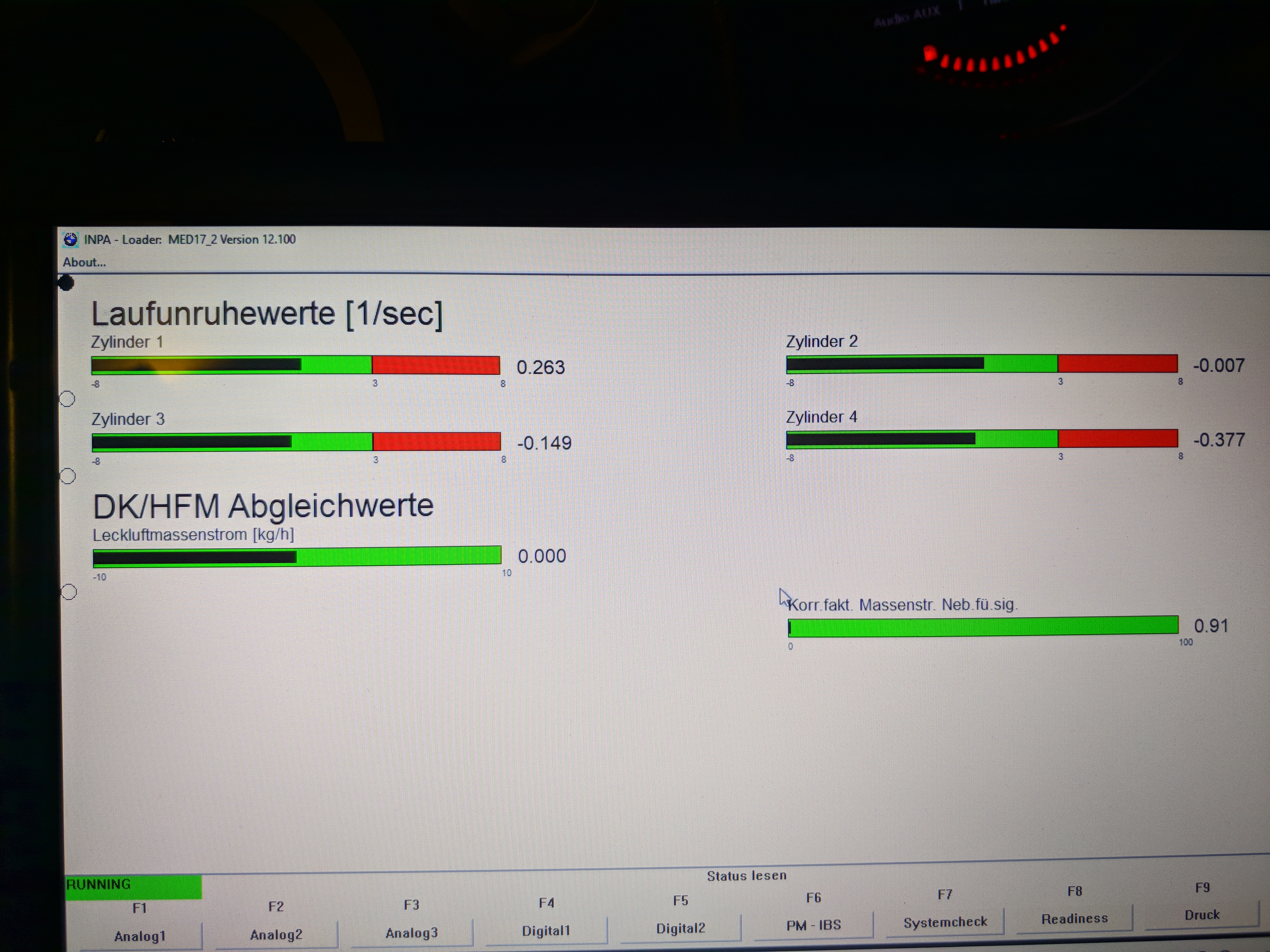

Habe mal ne Frage zu den Lambdasonden. Ich habe jetzt über die letzten 4 Wochen mehrmals nach genau 100-105 km den Wagen immer wieder Vollgetankt. Der Verbrauch ist ziemlich hoch. Zwischen 13-17 Litern war alles dabei.
Der Wagen wird jetzt immer 20 km am Stück bewegt und ist kaum im Stop&Go, außer an den Ampeln. Der Motor läuft normal und zieht auch keine Falschluft. Gedreht wird er bis Max 3000 wenn er warm ist.
Soll ich die zwei mal Austauschen? Oder genügt eine?

Muss mal wieder meinen Laptop auspacken. Melde mich morgen nochmal.
Was könnte es denn noch alles sein, wenn es das nicht ist?

Laut der additiven Gemischadaption überfettet der Motor im Leerlauf und Teillastbereich.
Kann ein Geberproblem sein. Kann ein Problem im Bereich der Einspritzung sein. Kann an der Valvetronic liegen...
Die Motorsteuerung ist immer bestrebt das Gemisch bei Lambda 1 zu halten. Im Leerlauf, wie auch in der Teillast.
Wenn du leicht Gas gibst, wird sie das Gemisch miniml anfetten(bis +/- 0,90). Vollast sollte +/- 0,80 nicht unterschreiten.
Wenn du vom Gas gehst und die Schubabschaltung aktiviert wird, schießt der Lambdawert sehr hoch, weil die Sonde nur noch Sauerstoff messen tut.

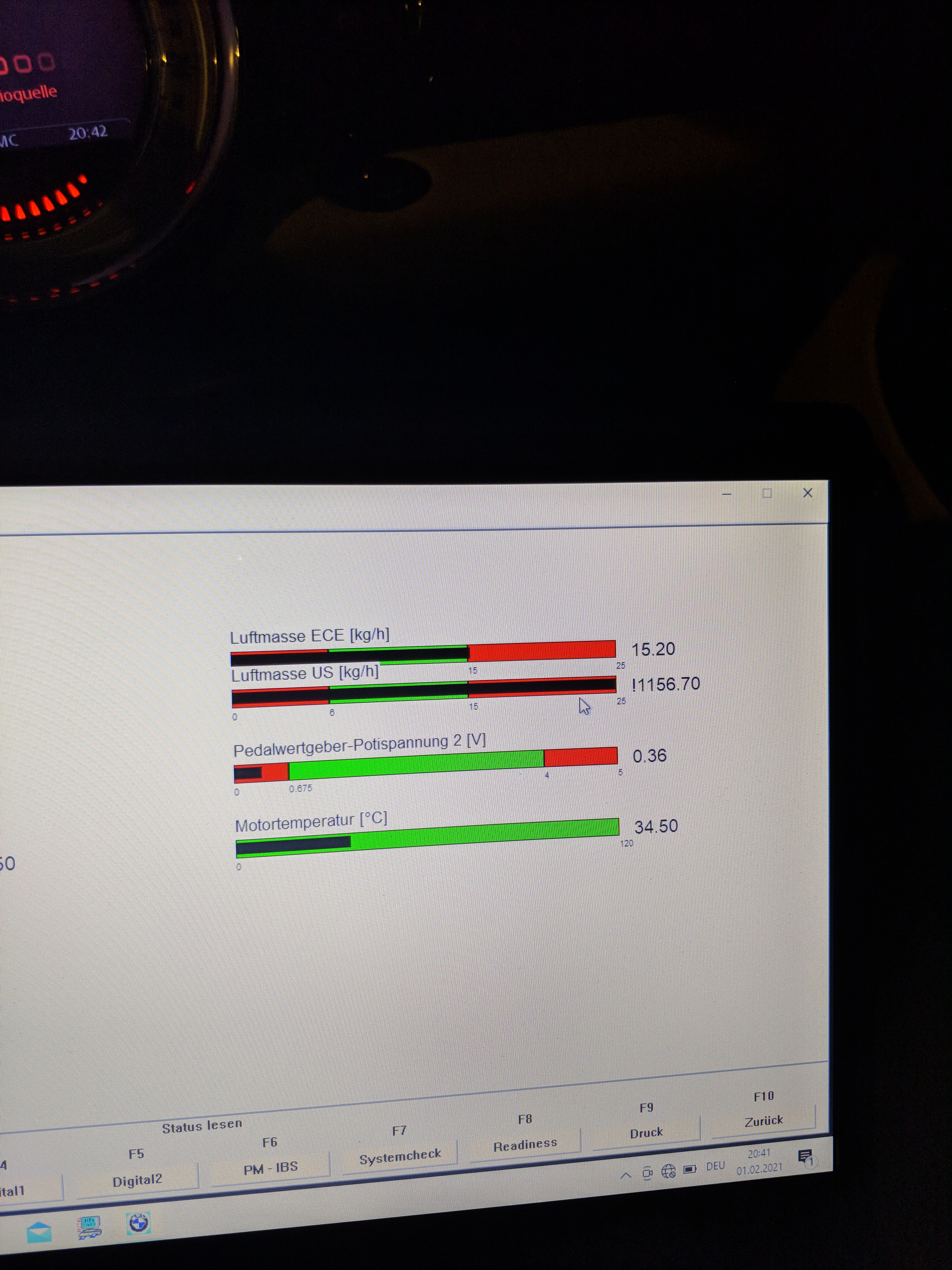

Wie sieht die Motortemperatur aus?
Die Motortemperatur war bei 35 Grad zu dem Zeitpunkt. Später steht ne längere Fahrt vor, dann könnte ich den Wagen nochmal auslesen während er auf Betriebstemperatur ist

Die Frage war, ob die Motortemperatur plausibel ist und das Thermostat normal arbeitet?
