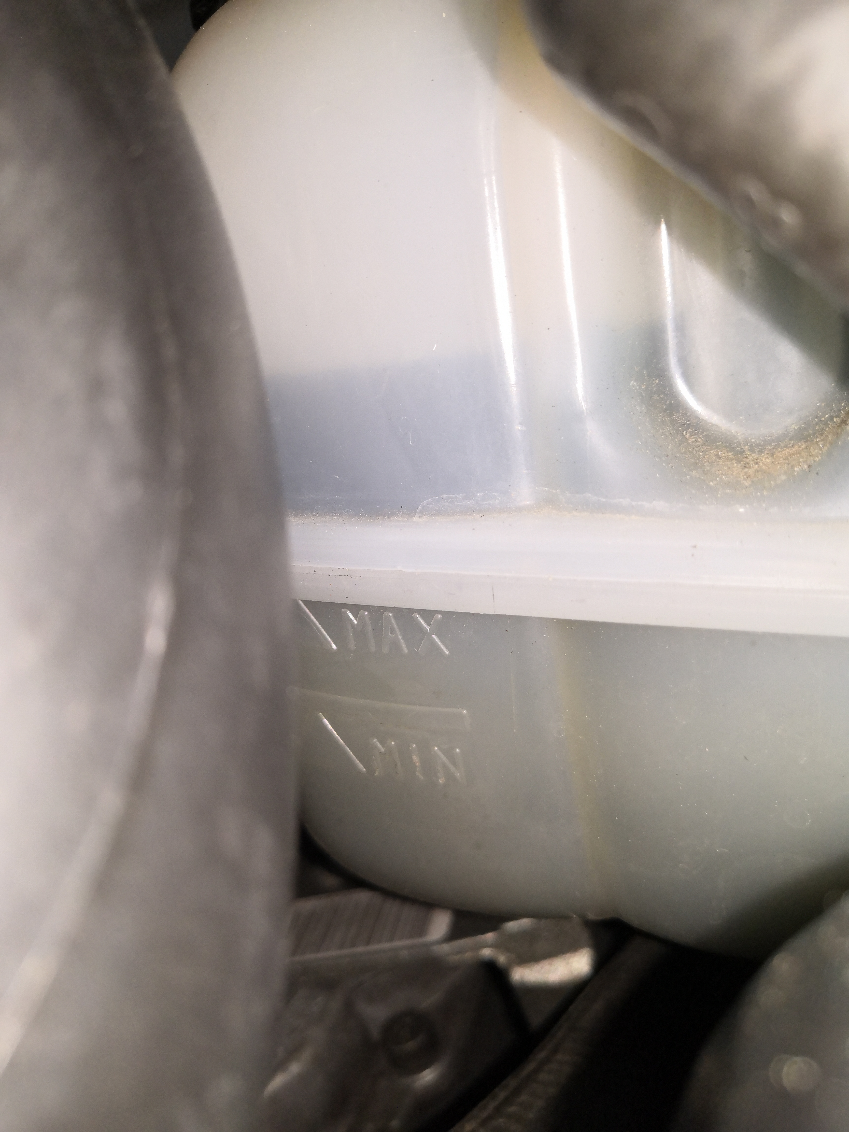

andere Frage: Ich hab gestern zufällig gesehen, dass der Ausgleichsbehälter der Kühlflüssigkeit deutlich bis über Max gefüllt ist, siehe Anhang. (Auto war komplett kalt)13
