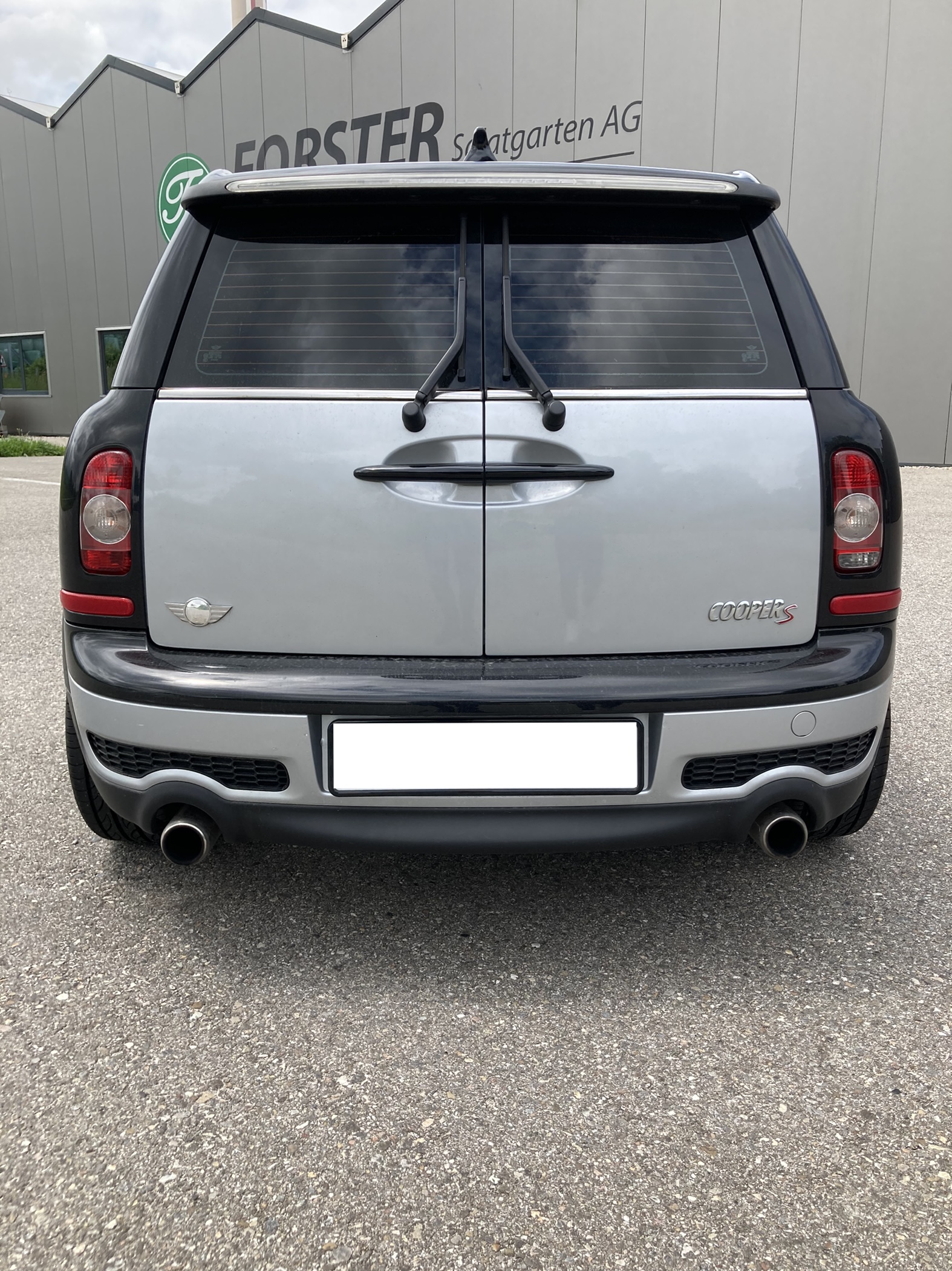

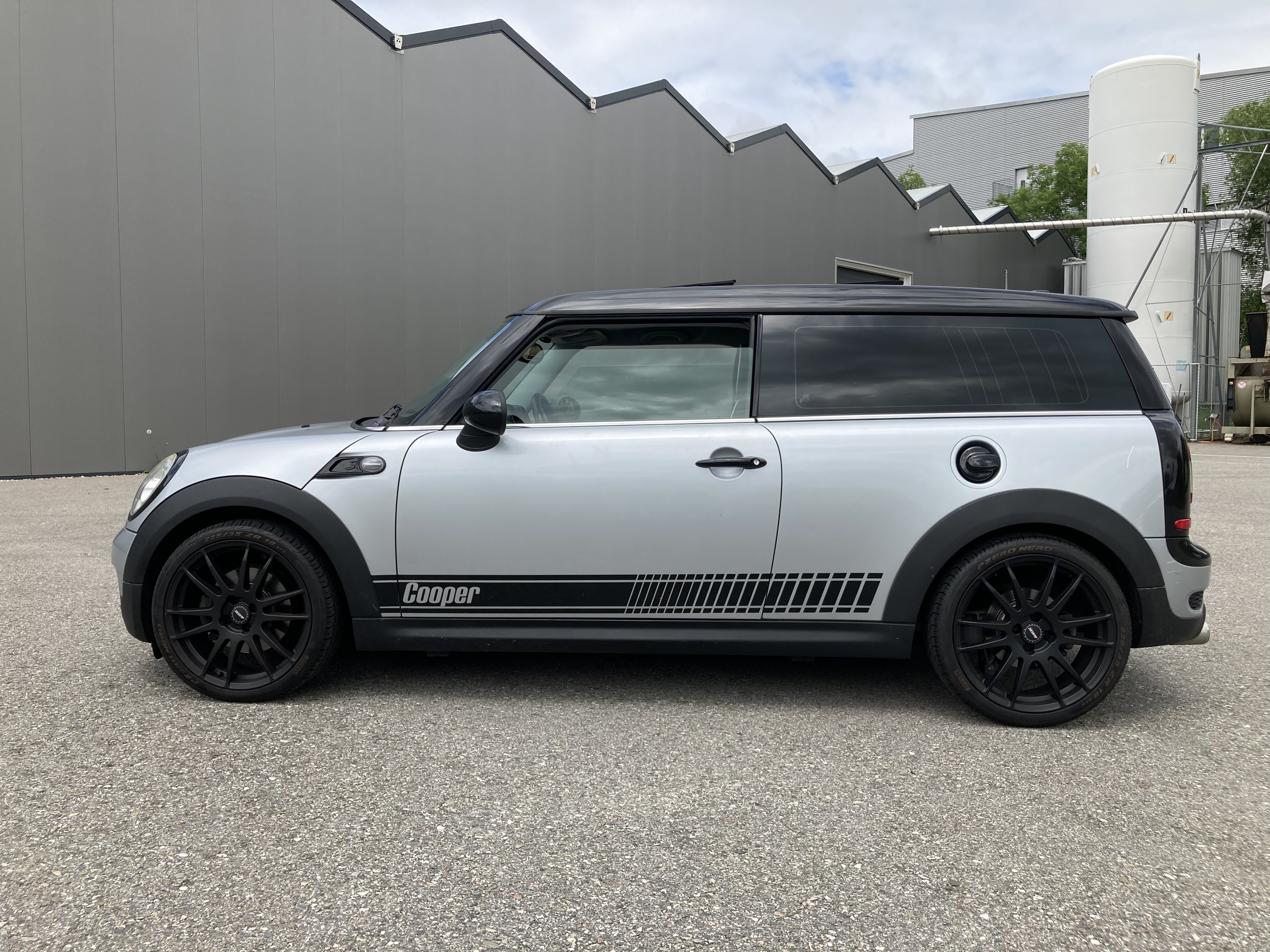

Hallo Zusammen
Dieses Wochenende hatte ich „einwenig“ zu tun, auf deutsch gesagt, scheiss Arbeit mit viel Aufwand verbunden.
Aussen:
-Griffe schwarz (cover)
-Tankdeckel schwarz (cover)
-Grillleisten schwarz (foliert)
-Scheinwerferleisten schwarz (foliert)
Innen:
-Klimabedienteil von LCI auf nicht LCI umgerüstet
- DVD und CD Player sowie Knöpfe Schwarz (lackiert)
- Tachoring Schwarz (lackiert)
- Drehzahlmesserring und Nadelabdeckung schwarz (lackiert)
- Lüftungen schwarz (lackiert)
- Geheimfach wowie hinter DZM Schwarz (lackiert)
- Cup Holder schwarz (lackiert)
- Knopf für Handschuhfach schwarz (foliert)
Vergessen / keine Zeit 🙈
-Gangschaltungsack ring schwarz
- Armlehne schwarz
- Handbremse wechsle ich ganz
Als nächstes sind die Türpanele dran.
Es war schon eine Menge Arbeit aber ich muss sagen um einiges besser.
HJS Downpipe,Forge LLK, KW Streetcomfort, OCC werden in den nächsten 3 Wochen verbaut.
Termin bei Gigamot steht  Heart
