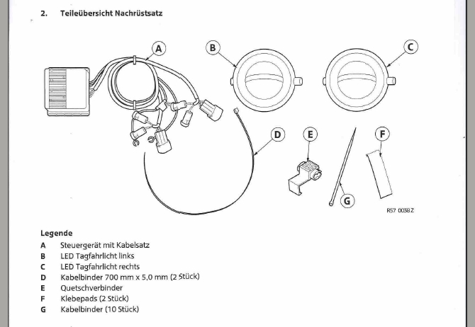

(26.05.2021, 10:39)alloverflow schrieb:  Der Nachrüstsatz ist nicht mehr lieferbar.
Einzelne Leuchten und eine Elektronikkomponente sind verfügbar für 397,64 Euro incl. MwSt.
Aussagen zur Vollständigkeit bzw. Verbaubarkeit und Lohnkosten können hierbei jedoch nicht genannt werden und Richten sich ohne Gewähr auf Funktion nach Aufwand.
Im Downloadbereich ( => Menüzeile ganz oben ) findest Du die Einbauanleitung EBA Tagfahrlicht LED Nachrüstung, auf Seite 4 der pdf die Teileübersicht.
Wenn es dieses Steuergerät noch einzeln gibt, geht man davon aus, daß es mitsamt der Verkabelung ist.
Und beide Scheinwerfer auch einzeln - dann sollte die Nachrüstung doch klappen, kannst ja nochmal mit dem Sonne drüber reden.
Die EBA ist beim Sonne im System hinterlegt, und wenn nicht, darfst Du sie ihm ausdrucken.
 MINI² hilft hier gerne aus Big Grin

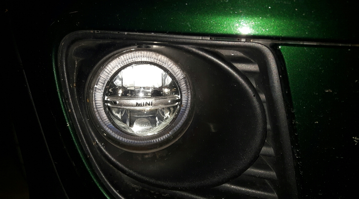

(26.05.2021, 11:15)alfshumway schrieb:  Der LED-NSW komplett unterscheidet sich optisch vom Serien-/SA - Bauteil mit Verbau ab Werk zum NSW des Nachrüstsets.
Das sind sicherlich zwei verschiedene Teilenummern. Und ich hoffe doch sehr, daß es die Einzelteile als Ersatz weiterhin gibt, zumindest die Werksausführung, am besten natürlich beide Varianten.
Für diejenigen, die sich noch nicht so eingehend mit den LED-TFL beschäftigt haben, nochmal der optische Unterschied, ausgeschaltet.
Ich frage mich, ob man die paarweise gegeneinander austauschen dürfte und könnte? Ich weiß nicht mal, ob der Anschlußstecker identisch ist und passt.
White-Silver R59 ab Werk mit LED - war über die Zeit in den Baureihen erst SA, dann teils Serie
[Bild: attachment.php?aid=74976]
BRG R56 - hier die LED Nachrüstversion (lief mit Halogen NSW vom Band)
[Bild: attachment.php?aid=74977]
