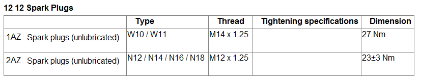

(30.04.2022, 17:08)VoWo schrieb: ich meinte eigentlich - den Drehmoment Wert selbst rauszufinden.
Anzugsdrehmomente sind in der Datenbank TIS ("Technical Information System") von BMW hinterlegt. Die Datenbank ist Bestandteil von z.B. ISTA (Diagnosesoftware von BMW) oder auch übers Internet aufrufbar (z.B.
www.bmwtis.com) und beinhaltet auch detailierte Anleitungen für das BMW Werkstattpersonal, technische Funktionsbeschreibungen, Tabellen mit Schmierstofffreigaben je Motortyp und vieles mehr.
Für die R56 Benzinmotoren sieht der Eintrag für die Drehmomente der Zündkerzen so aus:
Georgios
