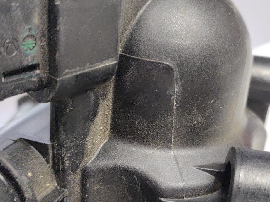

Hier ein Erfahrungsbericht über ein Thermostatgehäuse aus der Bucht.
OT:
Ob Du dir mit dem Kauf wirklich einen Gefallen getan hast? Die Verarbeitungsqualität ist beim Original sichtbar besser und auch die mechanischen Eigenschaften/Funktionen dürften strengeren Vorgaben/Toleranzen entsprechen.
Hinzu kommen der Arbeitsaufwand (bzw. die Kosten dafür) beim Tauschen, die Kosten für das Kühlmittel sowie das Risiko, dass bei einer Fehlfunktion oder Schaden des Thermostat/-gehäuses auch der Motor (erheblichen) Schaden nimmt. Am Ende steht man noch womöglich irgendwo im Regen in der Pampa ohne Fahrzeug...
All das für rund €70,- Ersparnis im Vergleich zu einem Kauf des Original Thermostatgehäuses bei z.B. Leebmann?

Zumindest zwischen der in der Ebayanzeige gezeigten Abbildungen und dem bei meinem vom Werk verbauten Thermostatgehäuse liegen Welten bei der Fertigungsqualität und demzufolge den jeweiligen Produktionskosten. Anbei ein paar Vergleiche (links vom Werk, rechts Ebay). Hersteller des Thermostatgehäuses vom Werk ist Mark IV Automotive. Wenn ich Gelegenheit habe, mache ich auch ein paar Fotos von dem 2017 eingebauten Gehäuse am Motor.

Das erklärt dann einiges. Diese qualitativ minderwertigen Thermostatgehäuse inkl. ihrer Temperatursensoren haben schon bei so einigen MINI-Fahrern für Frust gesorgt. Entweder weil nach Verbau Fehlermeldungen auftreten oder nach einigen Monaten aufgrund der Minderwertigkeit des Plastiks neue Leckagen auftreten.
In diesem Fall ganz klar nur das MINI-Originalteil verbauen oder auf das vom Hersteller Mahle zurückgreifen. Letzteres habe ich vor 3 Jahren eingebaut und weder traten im Anschluss Fehlermeldungen auf, noch sind in den darauffolgenden 40.000 Kilometern neue Leckagen aufgetreten.
